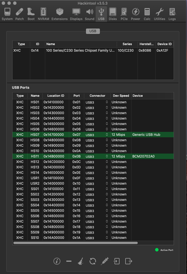

    Schau das du den Usbinjectall.kext die aktuellste ist sowie die kexte der wlan karte
    edit: du hast ne alte Version von hackintool aktuell ist es die 3.5.3
  • Ich schau mir deine efi heute Abend zuhause mal an denn da stimmt was nicht!
    Bin grad unterwegs und nur mit Handy 🤷🏻‍♂️
    Irgend wo hat sich ein Fehler eingeschlichen denn das was du an usb Ports zeigst kann nicht stimmen!
  • Funnyland
    probier mal diese hier.....
    ist es normal bei dir das du kein ACPI Ordner drin hast?
    keine ssdt und keine dsdt?
    hab dir den Ordner eingefügt, fals du da für dein System eine ssdt oder dsdt einsetzen möchtest.
    wenn es startet mach nochmal ein bild von hackintool/usb

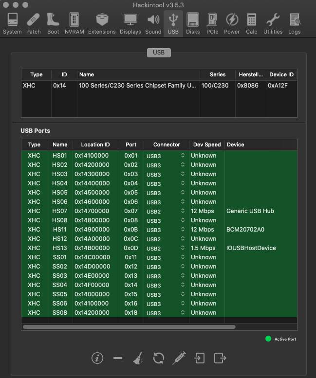

  • da ist jetzt eine mehr aufgetaucht müsste ein usb 3 Port sein!
    ja alles löschen 3x spritzen und Neustart mit nvram reset!!!
    probier mal welche usb Ports bei dir funktionieren. mit usb 2.0 und usb 3.0 alle durch testen.... und schau ob es grün wird und mit welche Geschwindigkeit.
    die schreibst du auf alle die funktionieren.
    danach probier ob diese EFI läuft und nochmal ein bild

    So erster durchlauf war mit USB 2.0
    Port HS01 - 08 sind alles USB 3 Ports er zeigt komischer weise bei connector auch immer USB3 bei allen ports.
    HS12 und 13 sind USB 2.0 auch dort immer USB 3 bei Connector.
    Bei Device steht immer Udisk
    Test mit USB 3 Stick alles gleich nur steht bei Device dann Ultra
    Teste nun die neue EFI

    Hast du die neue EFI schon probiert?
    hast du eigentlich ein usb hub dran? Den musst du auch mit usb2.0 und usb3.0 testen.
    der connector wird sich nicht von alleine ändern den musst du ändern durch drauf klicken und für den richtigen Port deklarieren.
    zb wenn du ein usb3.0 an einem Port testest und der wird als usb3.0 und als usb2.0 erkannt also von beiden usb sticks 2.0+3.0 dann soll bei connector usb3 eingetragen werden, wenn ein Port nur 2.0 erkannt wird auch mit usb3.0 Stick dann muss auch usb2 eingetragen werden. Das machst du bei alle anderen Ports und alle die nicht erkannt werden also die blank bleiben kannst du löschen. Danach wenn fertig bist auf Export drücken und du erhältst auf deinen desktop eine kext Datei diese nimmst du und legst sie in dein kext Ordner rein und löscht die usbinjectall.kext!
