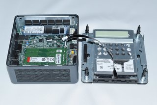

Intel NUC 10i3 FNK2
  • Intel NUC Kit BX NUC10 i3 FNK2 Big Sur
    MarkeIntel
    HerstellerIntel
    Modell/SerieFrost Canyon
    Verpackungsabmessungen15.6 x 13.4 x 10.4 cm; 1 Kilogramm
    ModellnummerBXNUC10i3FNK2
    FarbeSchwarz
    ProzessormarkeIntel
    ProzessortypCore i3 10110U
    Prozessorgeschwindigkeit2.5
    Prozessorkerne8
    Größe des Arbeitsspeichers64 GB
    SpeichertechnikDDR4
    Max. unterstützte Größe64 GB
    Festplatten-TechnologieFlash-Speicher-basierte SSD
    FestplatteninterfacePCIE x 8
    Beschreibung GrafikkarteIntel UHD
    GrafikkartenspeicherDDR4 SDRAM
    Interface GrafikkarteIntegriert
    Anzahl USB 3.0 Schnittstellen5
