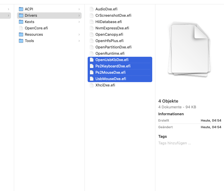

  • OK...Take it Easy! zu 4. Nee Geht nicht dazu bräuchstest du eine Apple konforme Karte z.b eine Fenvi oder eine mit M2 Adapter von broadcomm. Lass das mal aussen vor.
    zu 3 Deine Framebuffer muss richtig gepatcht sein. Isser in der Config nicht. Aber auch kein grosses Ding.
    PS2 Ports kannst du einbinden per Kext siehe Bild.
    USB Ports schliesst vorraus das deine Bios Einstellungen stimmen im Bereich USB. CSM disable, Fastboot disable und und und.
    Da du dich aber noch nicht mit dem Dortania Guide befasst hast solltest du erstmal da dran gehen. Und dir von Anfang an eine neue EFI aufbauen. So kannst du alle Fehler systematisch angehen. Die USB Ports kannst du wenn dein System läuft neu mappen.
    Ich sehe leider kein Bild.. Aber die Einstellungen sollten passen, habe extra das Bios geupdated und alles so eingestellt wie im Github-Repo vermerkt. Außerdem habe ich das Bios-Profile, welches der Typ vom Repo angehängt hatte geladen - geht nicht.

    Besser aber mit Xcode oder Plist Editor.Bild hatte ich vergessen. Ist drin im letzten Thread. Die EFI sollte dir für den Einstieg helfen. Darauf kannst du aufbauen.
