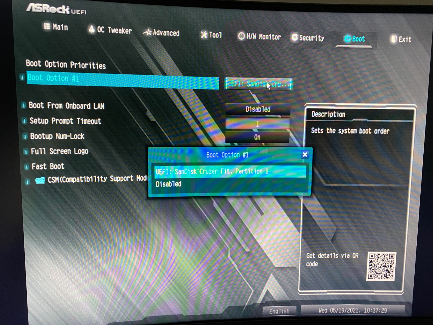

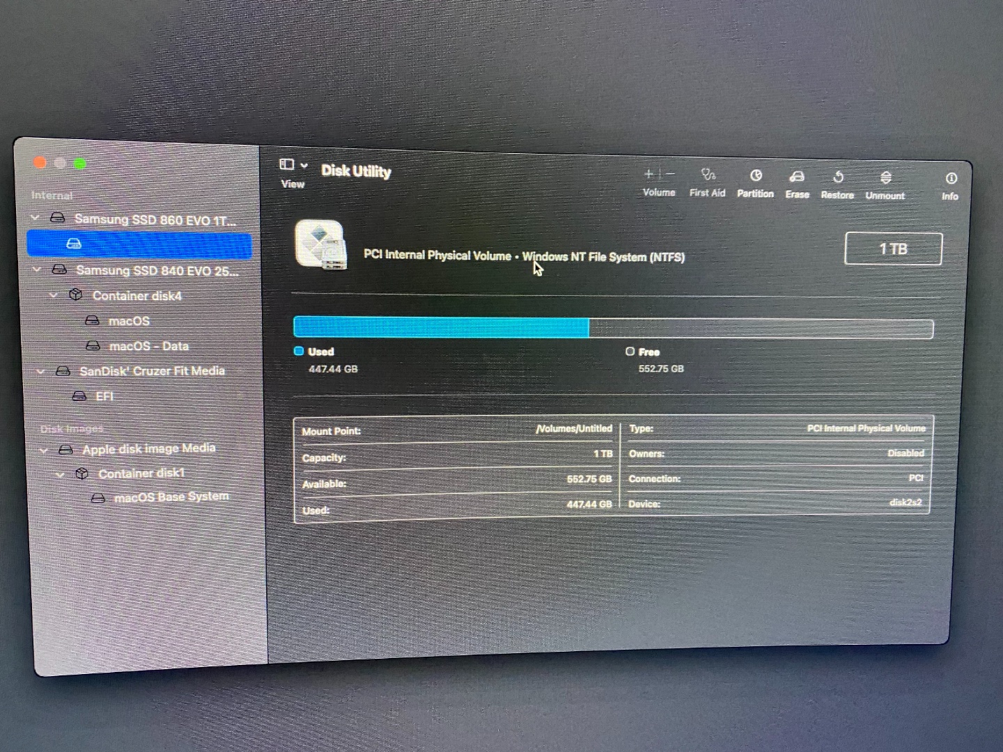

    ich habe MacOS mit Opencore instaliert. Im PC sind zwei SSDs verbaut. Eine Samsung 1TB SSD mit Windows, und eine 256GB SSD für BigSur. Ich habe in der Mac Festplattenkonfiguration die 256 GB SSD erased. Jetzt kann ich nicht mehr Windows booten. Es wird nur der UEFI usb stick angezeigt.
    Könnt ihr mir bitte helfen?

  • Ja und du hast vermutlich erst OpenCore bzw. OSX installiert, dann im Bios das Bootdevice mit OpenCore OSX ausgewählt und dann Windows installiert auf die 1TB Platte.
    Dabei hat Windows seine Bootinformationen auf die OSX Platte geschrieben. Diese hast Du jetzt gelöscht und Windows kann nicht mehr booten.

    ich hab es nun endlich hinbekommen. Windows wurde zum laufen gebracht. Es war eine Hürde einen bootable Win 10 USB Stick auf einem Mac zu erstellen. Ich habe das Tutorial, welches Apfelnico gepostet hat, befolgt. Leider wurde jetzt dummerweise wieder das EFI auf der 250 GB Mac SSD erstellt, statt auf der 1TB Windows SSD... Da muss ich wohl nochmal ran! EDIT: Hab nun ein EFI auf der richtigen SSD erstellt.
