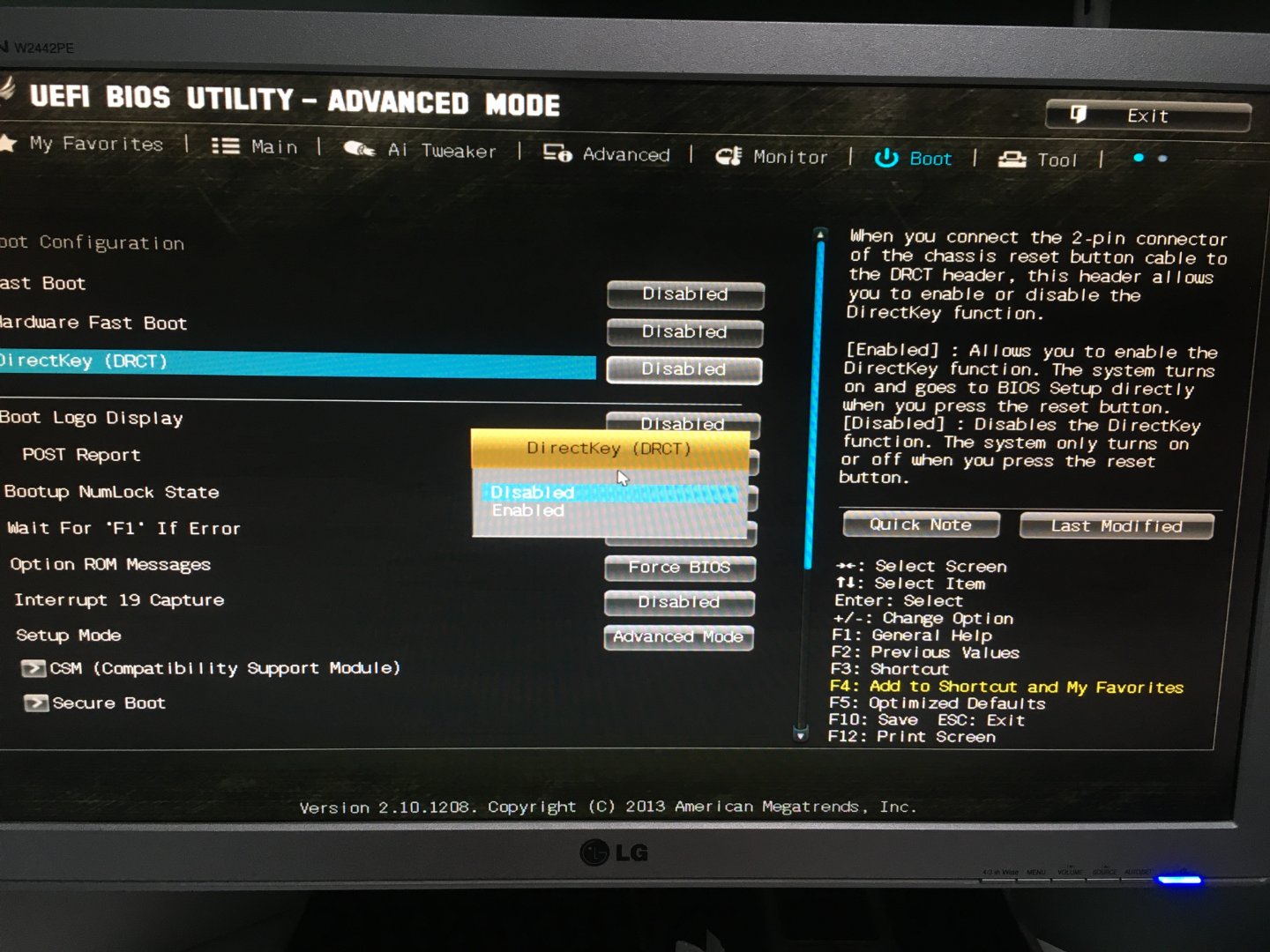

    Sieht so aus asl wenn er den Power Button als Aufwachgrund nennt? Ich habe eine kleine Abweichung auf dem Mainboard festgestellt seit dem ich das BIOS modifiziert habe.
    Auf dem Mainboard gibt es einen Taster. Da steht "Direct Key" drunter. Im BIOS kann ich den "Direct Key" so einstellen dass wenn ich ihn drücke das MB entweder direkt ins BIOS geht oder der Taster halt als normaler Power Button funktioniert.
    Seit meiner BIOS Modifikation (ich habe es nur soweit umgebaut dass ich von NVMe booten kann, ansonsten nichts angerührt) ist es egal was ich im BIOS einstelle, der "Direct Key" Taster auf dem Mainboard funktioniert nur noch als Power Button. Ins BIOS komme ich nur noch normal mit "DEL" oder "F2".
    Mich hat das bis jetzt nicht gestört weil ich habe das BIOS einmal eingestellt und was will ich sonst da drin....
    Kann es damit etwas zu tun haben?

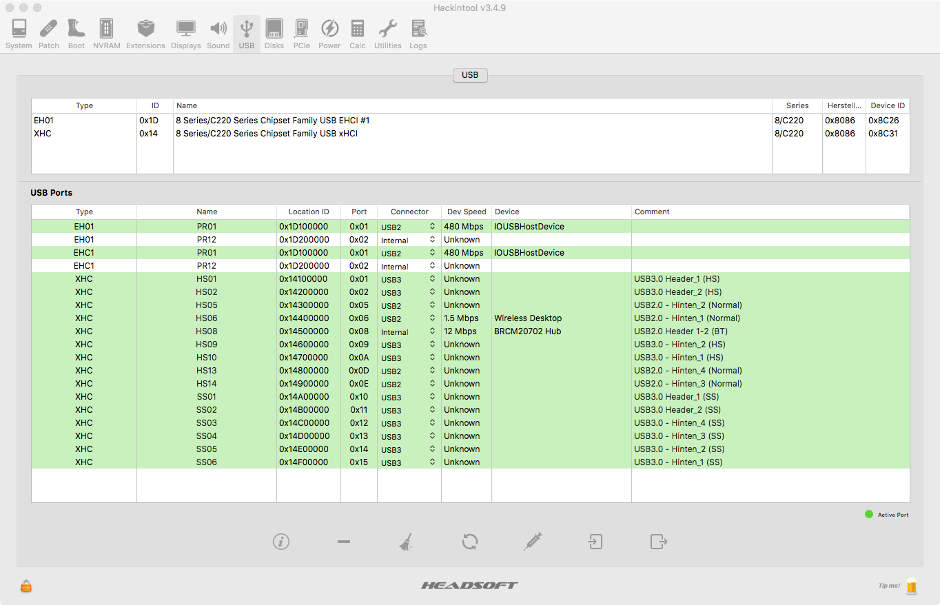

    karacho Ich habe mal einen Screenshot vom Hackintool (neueste Version hier aus dem Forum 3.4.9) aus dem Tab "Power" angehängt.
    Ich habe bis jetzt garnichts unternommen. Ich habe das Gefühl ich kommen wohl um das Thema USB Mapping nicht herum -.-
    Auser es geht aus den Screenshots oder dem LOG herfor dass etwas anderes nicht passt.
    Screenshot und LOG kommen aus dem OS High Sierra. Ist aber unter Sierra nicht anders.

    anonymous_writer Ich habe mal Bilder angehängt mit allen BIOS Einstellungen die etwas mit Power oder Powermanagement zu tun haben.
    So eine Einstellung wie auf dem von dir gezeigten Bild habe ich nicht.
    Das erste Bild ist dieser "Direct Key" der auf meinem MB nicht als PINS zum anschließen sondern als Taster direkt auf dem Board ist.
    An dem dachte ich zuerst dass es evtl. liegen kann da die Einstellung nichts mehr bewirkt seit meinem BIOS Mod und ich ihn deswegen halt
    auf Disabled gestellt habe. Also sollte der wohl keine Probleme machen?

    Also ich habe mir jetzt USB3.0 Sticks gekauft (USB Sticks kann man eh nie genug haben xD) und
    mir mal eine USBMap.kext erstellt.
    Diese wird auch geladen nehme ich an, da einige meiner USB Ports am Mainboard nicht mehr funktionieren
    und im Hackintool meine Comments die ich für jeden Port angelegt habe angezeigt werden.
    Bluetooth und Airdrop funktionieren genau so wie davor auch schon.
    Das Hackintool zeigt auch die einzigen beiden Sachen an die gerade angeschlossen sind
    und noch irgendwas was ganz oben in der Liste steht wo ich nicht weis was das ist.
    Leider funktioniert Sleep immernoch nicht. Der Rechner geht immernoch Aus und wieder ein.
    Dieses mal aber auch wenn er über den Energiesparmodus selber in den Sleep wechseln will.
    Wake reason ist wieder genau der selbe wie schon oben deswegen spar ich mir mal die code Ausgabe
    hierher zu kopieren.
    Was mich wundert ist dass im Wake Reason was von EHC2 steht. Das habe ich aber nicht.
    Muss ich trotz USBMap.kext noch mir Rename Patches o. Ä. arbeiten? Ich dachte genau sowas fällt
    durch eine USB Map weg? Aktuell ist meine EFI halt so wie vorher nur mit der zusätzlichen Kext.
    Ich habe mal einen Screenshot vom Hackintool angehängt und meine erstellte USBMap.kext.
    Evtl. habe ich irgendwo einen Fehler gemacht...
    Vorgegangen bin ich nach dieser Anleitung bei Dortania. Und alles was mit USB-C bzw. 3.1 und so
    zu tun hatte habe ich einfach weggelassen da ich ja nur 2.0 und 3.0 habe.
    • USBMap.kext.zip
      (3,85 kB, 53 Mal heruntergeladen, zuletzt: )
    Einmal editiert, zuletzt von bounty96 ()
  • Die Meldung bezieht sich ja auf EHC2 und der ist immer noch nicht sichtbar.
    Versuche mal mit diesen beiden Rename Patch ob dann EH02 sichtbar wird.
    Alternativ kannst auch das hier mal versuchen.
    https://github.com/corpnewt/USBMap
    Wenn du die DSDT.aml hast kannst du auch darin mal nachsehen was hinter EHC2 steckt.
  • Also ich habe jetzt beide Rename Patches drin. Also für EHC1 -> EH01 und EHC2 -> EH02.
    In der Anleitung die ich benutzt habe waren die Befehle:
    1. ioreg -l -p IOService -w0 | grep -i XHC1
    2. ioreg -l -p IOService -w0 | grep -i EHC1
    3. ioreg -l -p IOService -w0 | grep -i EHC2
    gestanden. Und da hat es geheißen wenn der Befehl was ausgibt brauche ich einen Rename Patch ansonsten nicht.
    Und da bei mir nur XHC1 was ausgegeben hat hatte ich zum USB Mapping auch nur diesen Rename drin.
    Und es waren ja alle meine USB Anschlüsse da. Nur halt nach dem USB Mapping gingen ein Paar nicht wegen dem
    15 Port Limit.
    Im Hackintool hat der EHC2 Rename nichts gebracht, das sieht noch aus wie zuvor.
    Ich habe auch mal ein Bild von diesem IORegistryExplorer angehängt - evtl. lässt sich daraus was ableiten.
    In der DSDT gibt es zwar zu EH02 einen Eintrag, allerdings kann ich mit dem DSDT Thema leider immernoch nichts anfangen -.-
