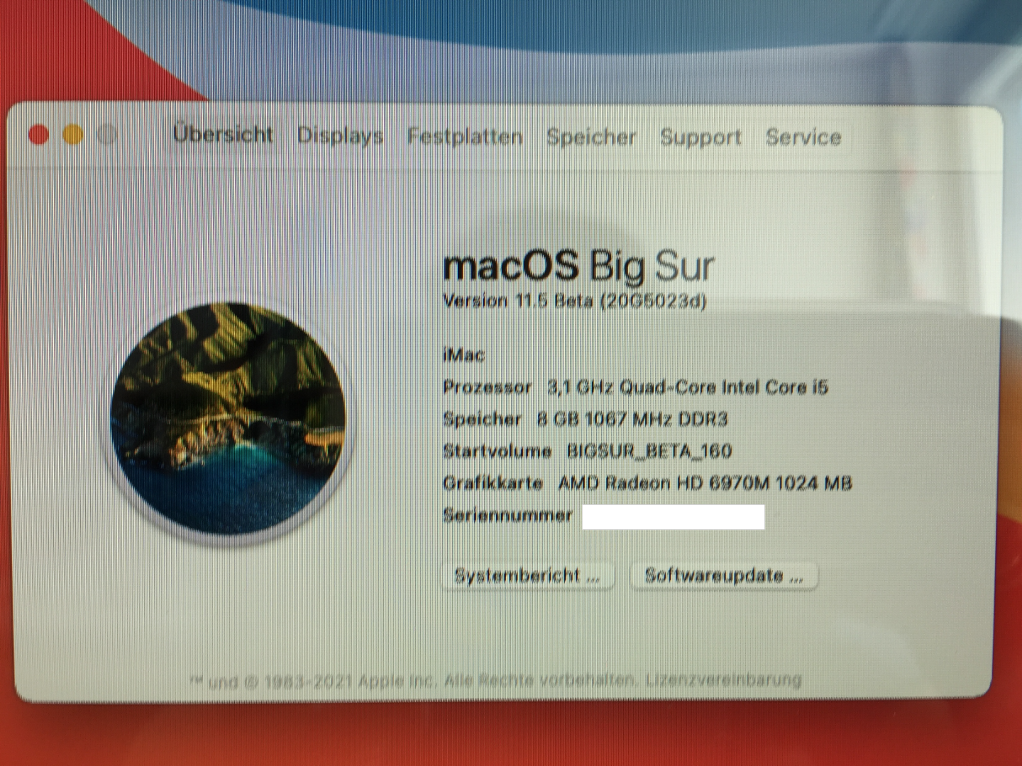

  • Habe heute mal den iMac 27 mid 2011 mittels einer selbst gebauten OC EFI
    gebootet.
    Big Sur läuft schon mal. (Zwar mit falscher RAM Frequenz aber es läuft)
    Die K3100 kommt morgen......
    Frage: Kann ich das WLAN mit Hilfe einer injekteten KEXT zum Laufen bringen? (Wie beim MBP2012)
    Danke

  • So mal meine Erfahrungen ........
    Eigentlich läuft alles in Big Sur mit der K3100 in Open Core
    USB Ports, sleep, wlan bluetooth, wake up....
    Alles 😊
    Soooo, das einzige Problem.... (ist bei high Sierra auch vorhanden)
    Der iMac 🖥 lässt sich oft nicht einschalten.
    Oft muss man ihn auch eine Weile Stromkosten machen bis er wieder anspringt...selbe Problem auch mit supatcher.... liegt also nicht an Open Core
    Hätte wer eine Idee ....? An was kann es liegen?
