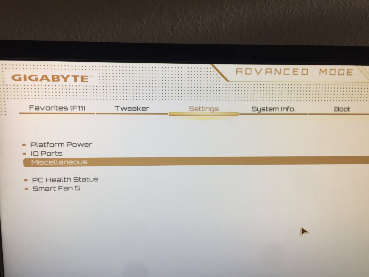

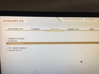

Beim Gigabyte Z490 Vision G ist kein TPM-Modul erforderlich. Im BIOS reicht diese Einstellung.
Damit startet auch Mac OS.

Edit: Es schadet im übrigen nicht, das TPM im Bios einzuschalten und auch von 'Anderes OS' auf 'Windows UEFI' umzuschalten. Solange keine Keys im Bios geladen sind, startet OC unser macOS ohne weitere Einstellungen zu SecureBoot in der config.plist, genau wie zuvor. Nur mit dem Unterschied, das der Win11 Installer das TPM erkennt und - ohne zu murren - installiert. Man kann das schön verifizieren mit und ohne den Einstellungen im Bios, zuvor und danach. Unter Windows einfach mal Start klicken und tpm.msc eingeben, dann sieht man es schon. Werde später mal Screenshots meiner Bios Einstellungen uploaden wenn Feierabend ist.
das ist quasi das Intel äquivalent zu TPM bzw beinhaltet TPM, wurde ab 8th gen wohl integriert in die CPU ( was auch die derzeitige CPU Support list erklären würde)
Laut ASUS auf X299 onboard/ on CPU TMP 2.0 vorhanden.
