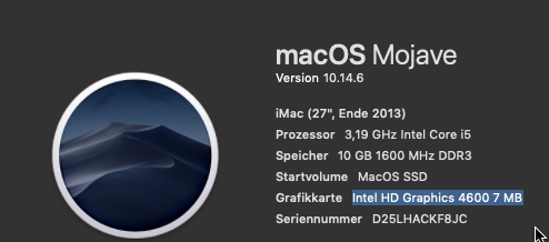

Grafikkarte(Intel HD Graphics 4600 7 MB) wird nicht richtig unterstützt!
  • Max
    die device id die du eingetragen hast gerade braucht er eigentlich nicht da er ja eine hd4600 hat. Die braucht man nur bei HD4400 Grafik. Sollte aber erstmal nicht so wichtig sein und trotzdem durchbooten

  • louis23456890987654
    Wie ist dein Monitor an den PC angeschlossen?
    Dell Optiplex 3020 SFF / Core I5 4590 / Intel HD4600 / 8GB Ram / 250 GB Samsung SSD 850 EVO / Aukru USB Nano Bluetooth Adapter V4.0/ OpenCore 0.84 / Magic Mouse 2 / Magic Keyboard 2 / Magic Trackpad 2 / Sonoma 14.0 Beta (23A5328b)
    Real Mac / MacBook Pro 13 Zoll Mitte 2012 /2,5 GHz Dual-Core Intel Core i5 / 8GB Ram / 250 GB Samsung SSD 850 EVO/ Intel HD Graphics 4000 / Catalina
    Real Mac / MacBook Air M1 / 8 Core CPU / 7 Core GPU / 8GB RAM / 256GB SSD / Ventura 13.1 (22C65)
    dieser größere Stecker wird dann wohl ein normales VGA Kabel sein. Kannst du bitte deinen Monitor über Display Port anschliessen.
    Es gibt einige Rechner die ohne Display Port oder HDMi Anschluss nicht richtig durch booten.
    Ohne DisplayPort Anschluss funktioniert mein Rechner "Optiplex 3020 SFF" übrigens auch nicht und bleibt dann beim Booten an einer ähnlichen Stelle wie bei dir hängen.
    Also bitte anderen Anschluss nehmen und Testen.

  • louis23456890987654 Kannst du deinen Bildschirm entweder Per DVI (weißer Stecker mit vielen Pins) oder Displayport (Sieht fast aus wie HDMI) anschließen. Dann können wir weiter machen
    2 Mal editiert, zuletzt von Max ()
  • Omg Riesen Update! Erstmal sorry dass ich euch nicht schreiben konnte(musste auf ne Ka lernen). Ich habe gerade mal DVI ausprobiert und jetzt klappt alles! Ich komme ins MacOS und die Grafikkarte wird unterstützt! Klappt alles super und Audio klappt auch mit dem letzten EFI Ordner! Vielen Dank ich schicke euch noch nen Paar Bilder!
