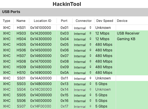

    Geändertes Verhalten: Hackintool crasht nicht.
    Es werden nun 15 Ports als aktiv markiert - leider nicht die, welche ich mit USBtoolBox bzw. seiner UTBmap.kext definiert habe. Das ist sonderbar. Folglich gehen auch einige Ports nicht, die ich wollte.
    Angehängt ist die Map von UTBmap.kext sowie ein Screenshot von HackinTool/USB und meiner Portbeschreibung, wobei die dort rot geschriebenen Ports nicht gehen (vermutlich auch der blaue nicht).
    Auch habe ich die USBMap-iMacPro1,1-noTbtPorts.kext von @joe2348235 ausprobiert - das gleiche Resultat wie bei meiner UTBmap.kext. Wenn das bei Dir funktioniert - dürfte ich dann in Deine config.plist schauen, um zu vergleichen, was Du anders machst als ich?

  • Hast du mal den Besen und Aktualisieren in Hackintool gedrückt? Habe so eine Vermutung, dass das Bild nicht die aktuell gemappten Ports zeigt, wenn diese richtig gemappt und eingebunden wurden.
    Hast du unter MacOS oder Win deine kext erstellt?
  • Selbstverständlich hab ich erst geswipet und dann aktualisiert. Die UTBmap.kext habe ich unter Windows erstellt. Die von HackinTool angezeigten Ports sind "echt".

  • Hast du alle Ports als Internal deklariert? Die Einstellung muss beim Mapping ebenfalls gemacht werden.
    Habe ich natürlich nicht. Was ich gemacht habe, kann man in meinen Uploads nachvollziehen. Ist da ein Fehler?

  • kiu77 mir stand nur dein Bildschirmausdruck von Hackintool zur Verfügung. Ich konnte die Config auf Arbeit mit meinem iPhone leider nicht prüfen. War nur so eine Vermutung, weil das gerne vergessen wird.
  • kiu77 Du hast in der USB-Textdatei bei Connector zwei Werte. „3“ und „255“. Im Normalfall sind es mindestens drei Werte. Wo du einen USB-Stick reinstecken kannst, ist prinzipiell nicht internal, sondern USB2 oder USB3 oder USBC. Alles andere ist normalerweise Internal. Das lässt sich mit Hackintool erledigen. Bei Connector und den Doppelpfeilen verbirgt sich ein Pulldown-Menü. Prinzipiell sind SS-Ports USB3 und HS-Ports sind USB2. Die entsprechenden Einträge anpassen und abspeichern.

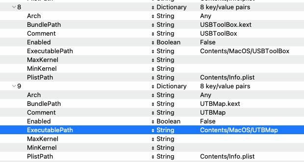

    Ok. Ich gehe mal davon aus, dass du deine UTBMap.kext richtig (deine benutzten Ports, Connector-type richtig gesetzt, 15 Ports Limit eingehalten ) erstellt hast. Du hast in deiner config.plist die Kext aber fasch eingebunden. Und zwar hast du für die UTBMap.kext einen "executable path" eingetragen. Diese ist aber eine plist only kext. Siehst du bei einer Kext , indem du mit Rechtsklick auf Paketinhalt zeigen gehst. Also hier bitte die config plist bearbeiten.
    Deine config.plist (FALSCH)
    so ist es RICHTIG: und natürlich beide bei Enabled auf True setzen
    Und wäre auch hilfreich gewesen, wenn du deine UTBMap.kext hochgeladen hättest, anstatt diesem txt File.
    XhciPortLimit Quirk muss dann noch auf false gesetzt werden.
    Falls du den Kext von joe2348235 verwendest (jenen welcher mit deinem SMBIOS übereinstimmt), musst du ebenfalls den executable Eintrag entfernen und wie er geschrieben hat ohne USBTooBox.kext verwenden.

  • LetsGo
    werde ich probieren und berichten.
    Update: Das wars!
    Hat sofort geklappt.
    Danke für den Hinweis!
    :danke:
    Die gewünschten Ports werden gemapt und funktionieren. Jetzt muss ich noch Bluetooth austesten - die Grundfunktion ist da, denn ich kann den Rechner mit dem iPhone "sehen".
