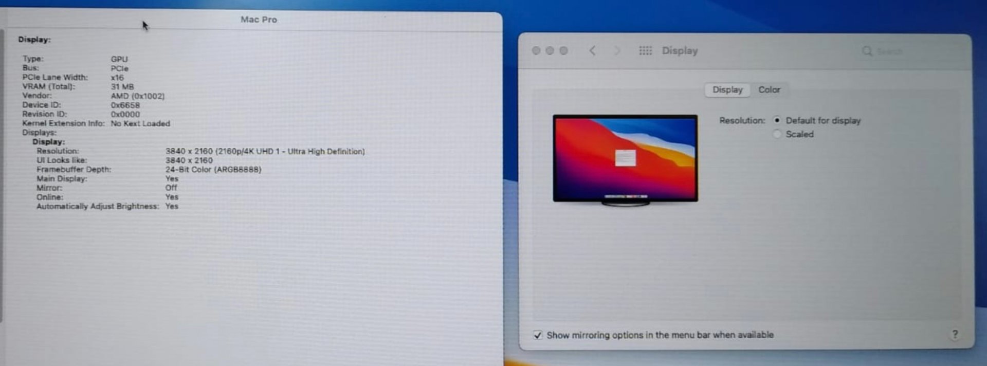

    Und hier der Screenshot meines Hackintosh MacPro 7,1:
    Da ich selber keine Radeon besitze, habe ich das mit einer geliehenen R7 260X eines Kollegen ausprobiert, die unter Windows 10 ohne Probleme HDR ausgibt. Ich würde dann sobald wie möglich auf eine RX6800XT oder RX6900XT wechseln. Was könnte denn hier das Problem sein? Bzw. was habe ich vergessen? Oder wie kann man macOS zur HDR-Ausgabe zwingen? Oder ist eine HDR-Ausgabe vielleicht gar nicht mit einem Hackintosh möglich?
  • Ist ebenfalls möglich, es müssen nur alle Parameter passen. Bei dir zu sehen, das auch nur ARGB8888 übertragen wird, keine 10bit. Höhere HDMI bzw DP Level kann man erzwingen, aber warte auf deine „richtige“ Grafikkarte, wahrscheinlich hat sich das dann schon erledigt.

    Wieviel vram hat deine R7 260X 2GB ?
    Hier steht 31 MB , das deutet drauf hin das die Karte noch nicht rund Läuft ;) das heisst wohl das die gefakekt werden denn muss also eine Fake ID Benötigt
  • Schon mal Danke fürs Feedback! Ja, irgendwas läuft mit der Anzeige auch grundsätzlich noch nicht rund. Fühlt sich sehr hakelig an. Die 31MB VRAM hatten mich auch schon gewundert, weil die Karte eigentlich 2GB hat. 😂
    Angeschlossen ist der Monitor via DisplayPort-Kabel. Da anstelle des Monitor-Namens lediglich "Display" in der Titelleiste steht, hatte ich auf eine fehlerhafte Erkennung geschlossen. Unter Windows kann man ja z.B. mit inf-Dateien oder Registry-Keys gewisse Dinge faken. Wie würde das Faken oder Erzwingen denn auf dem Hackintosh funzen?

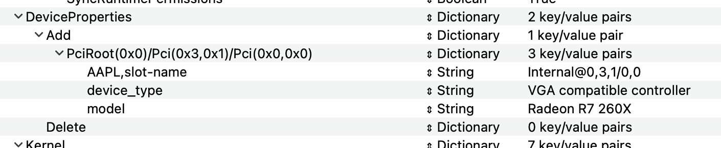

  • Puh, mit dem Device Path startet mein System nicht mehr. Ich hab folgendes aus dem Hackingtool in meine plist kopiert:
    Der Startvorgang bleibt dann hier irgendwie hängen:
    Da das in meinen Augen was mit dem Intel Wifi/Bluetooth-Chip zu tun hatte, hab ich die entsprechenden Kexte mal testweise deaktiviert. Da blieb der Startvorgang dann hier hängen:
    Jetzt bin ich wieder mit meinem Latein am Ende und für weitere Tipps dankbar!
  • Es fehle noch die device-id data 10680000
  • Ah, verstehe. Mit der Fake-ID gibts aber leider eine Panic. Gibt es noch andere IDs, die ich ausprobieren könnte?
  • Keine Ahnung, per SSDT könnte man es versuchen, aber mach mal die Fake-ID raus und pack das boot-arg radpg=15 rein.
