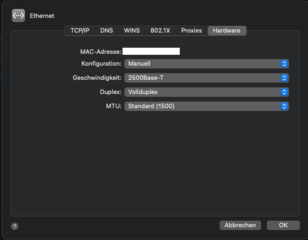

    Da zwei mal der Netzwerkchip I225-V auf das Board ist, habe ich eines deaktiviert und mit den anderen wie ich hier beschrieben vorgegangen.

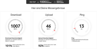

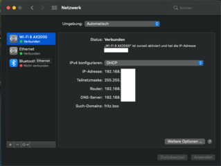

    Für die Intel Wi-Fi 6 AX200 Karte habe es mit Nightly itlwm eingebunden. Ich habe so lange experimientiert und folgendes nachweislich festgestellt. Mit Modems / Router / Repeater die bis zu 5 GHz unterstützen, gibt es sporadische Abbrüche der W-Lan Verbindung da die Protokolle sich von den WiFi 6 Modem´s signifikant unterscheiden. Mit der FritzBox 6591 hatte ich vermehrte sporadsiche Abbrüche, war einfach nicht mehr schön. Mit der FritzBox 6660, also WiFi 6 Unterstützung und ein RJ45 Port mit 2,5 Mbit sieht die Welt ganz anders aus.
    Wlan / Netzwerk - Anbindung:
    Der Speedtest ist mit der Intel WiFi KArte gemacht worden, kein Witz!
    RJ45 2.5 GBit
