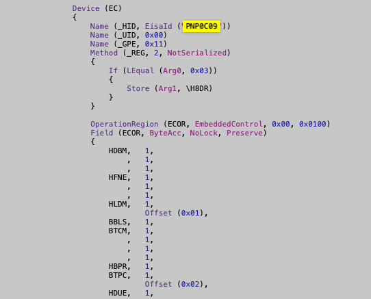

    ssdt-ec muss anhand der dsdt angepasst werden, bzw. überprüft werden, ob sie überhaupt nötig ist (kann ich nachher mal gucken, evtl. hab ich noch eine dsdt eines t430(s) liegen)
