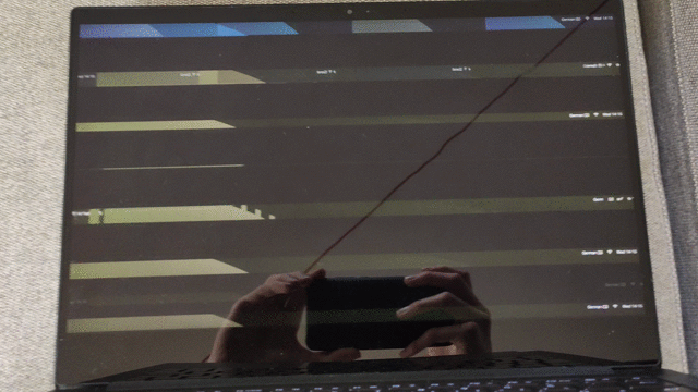

    Als Bootloader nehme ich immer OpenCore. Ist meiner Meinung nach mit der Dortania-Anleitung sogar einfacher als Clover + wenn man die EFI einmal am Laufen hat fühlt sie sich einfach cleaner an ^^ (der Guide ist echt klasse, mit Google Translate kann den auch wirklich jeder lesen!)
    Jetzt zum Laptop an sich. Der hat die Iris Plus Graphics G1 (IceLake). Ich habe einen mit der G7. Soweit ich weiß machen die G4 und G7 Varianten des i5 weniger Probleme im Hackintosh bzw. es gibt einfach mehr Erfahrung in der Community mit den zwei genannten gegenüber der G1.
    Wenn du wirklich ein absoluter Anfänger bist und nicht weißt wie man SSDT's patchen kann, wird dir das Projekt keinen Spaß machen - das kann ich dir schonmal im voraus sagen. Du musst dir für deinen IceLake einige SSDTs selbst patchen (also nix prebuilt), obendrauf kommt noch dass die IceLake iGPUs generelle Probleme unter macOS haben, die in naher Zukunft wohl auch nicht behoben werden. Je nach modell hast du bei einem FullHD-Screen nach dem Booten 5-10 Sekunden lang einen Blackscreen / Grafikglitches. Recht nervig, aber wenn der Laptop einmal gestartet ist sollten diese Probleme nach Sleep etc. nicht mehr auftreten. Hast du ein 4K (oder generell HiDpi, wie WQHD) Panel bekommt man Grafikglitches, die nur weggehen, wenn man den Laptop in den Ruhezustand bringt (Zuklappen + 30sec. warten) und wieder aufweckt.
    Wie so ein Glitch aussehen würde, siehst du hier:
    Am Externen Monitor hättest du mit der Iris Plus kein Audio über den Monitor bzw. HDMI, also nur Klinkenanschluss am Laptop oder eingebaute Lautsprecher.
