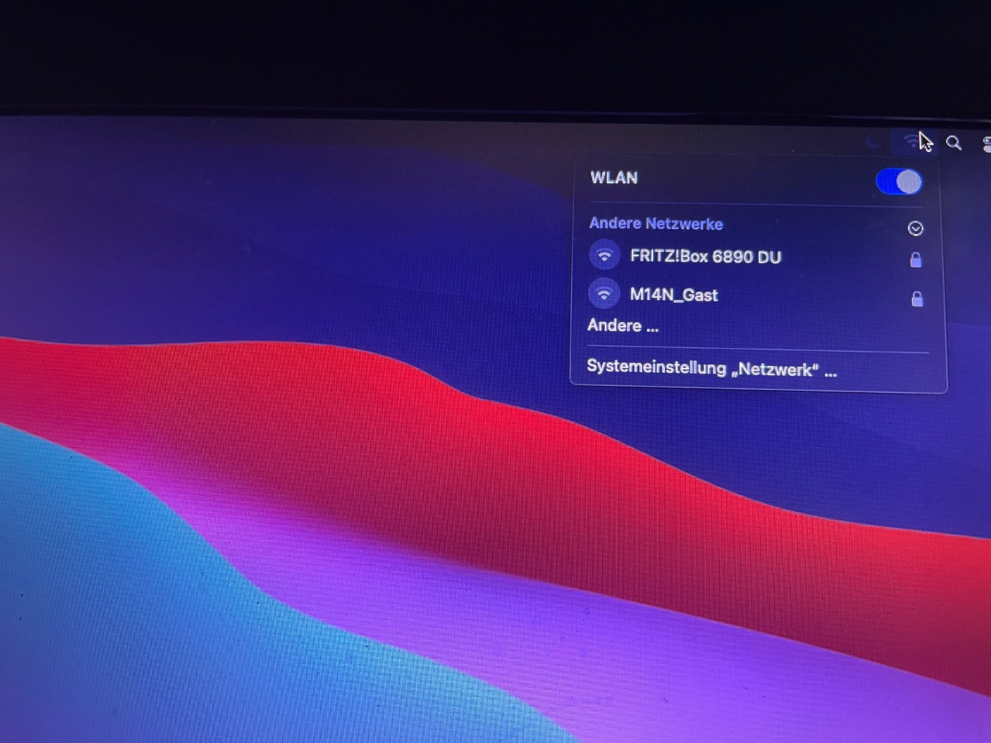

  • WLAN geht jetzt! Ich habe mir Kernel noch mal genau angeschaut und mir ist aufgefallen, dass der Airport… Kext unter dem Vodahoo ist und nicht als eigenes Objekt eingetragen wurde. Das habe ich geändert und schon funktioniert es. Danke für die Hilfe. Als Nächstes Bluetooth?

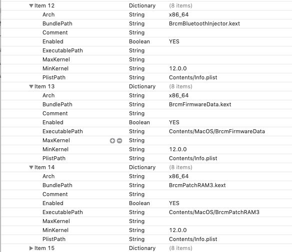

    ok. in die config drei einträge:
    und die 3 kexte aus dem archiv in den kextordner. wenns nicht geht hilfts oft, einmal ein livelinux anzuwerfen, BT zu aktivieren, auf "immer aktiv / automatisch" oder so zu stellen, und dann ins macos zu booten.

  • Danke, Bluetooth geht jetzt auch. Wie sieht es mit den Lautsprechern und Mikrophon aus?

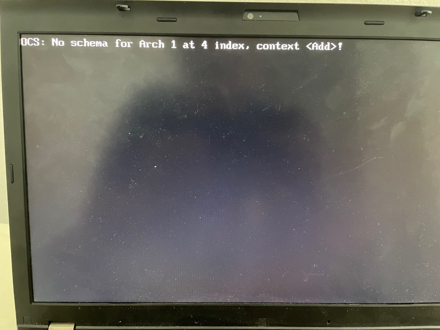

    EDIT: Hier nochmal meine aktuelle EFI. Und noch was: Beim Hochfahren bekomme ich neuerdings vor dem OpenCore Menü diese Meldung:
    Booten tut der PC normal, die Meldung ist auch nicht schlimm, nervt halt etwas. Bis heute Abend oder Morgen bzw. Übermorgen 👋

  • da scheint irgendeine (eher unwichtige) kleine unstimmigkeit in der config zu sein. wenns trotzdem bootet, eine aufgabe für später.
