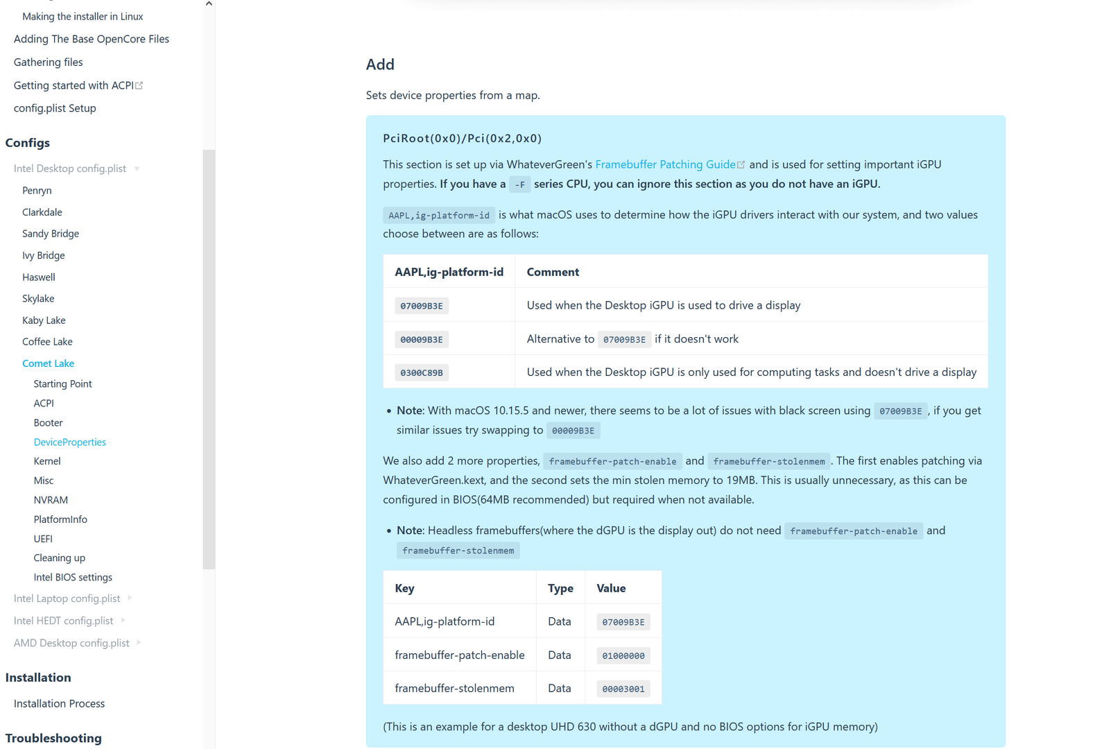

  • Ah ok. Dann aktiviere ich diese gleich mal zu Hause. Welche kexte muss ich aktiviert haben? AppleALC? Noch was?
  • WhatEverGreen und Lilu, die Settings für die iGPU im Headless Mode findest du im Dortania Guide.

  • Die für die iGPU, in den Device Properties, dort steht was du für eine Headless eingerichtete iGPU brauchst.

    mit dem Z590 habe ich ja eine UHD 750 verbaut. Im Guide finde ich keinerlei Angaben für die Settings für diese IGPU. Kann ich mich dann an denen (Platform-ID) der UHD 630 orientieren?

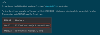

  • Aktuell nutze ich SMBios iMac20,1
    Du hast ja ein i7 im Einsatz, also kannst du bei iMac20,1 bleiben.

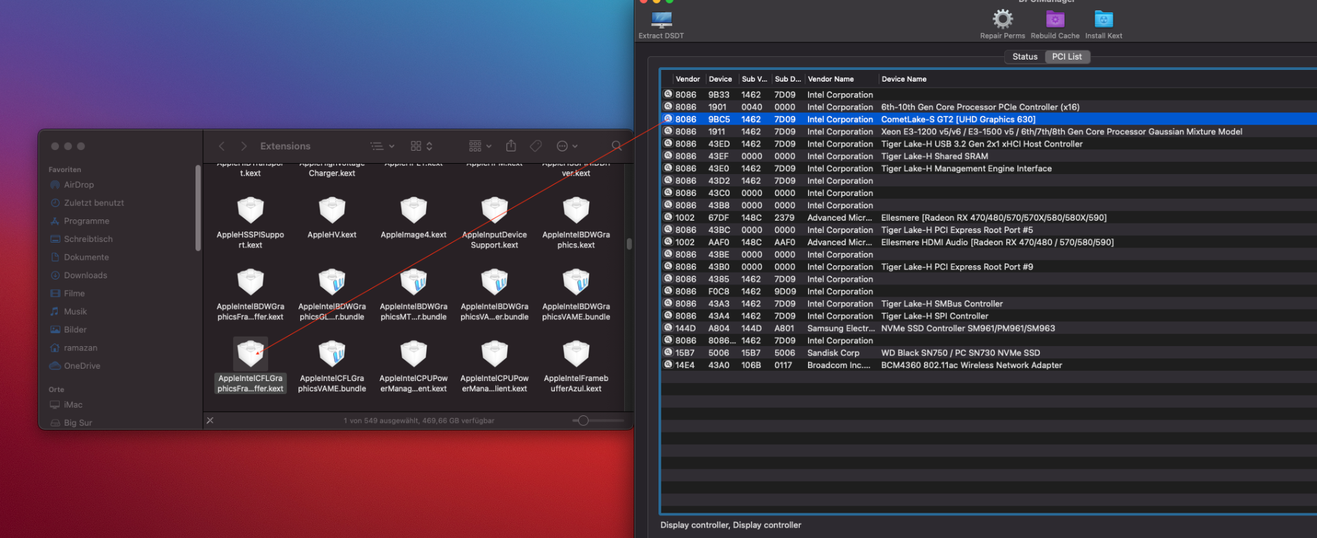

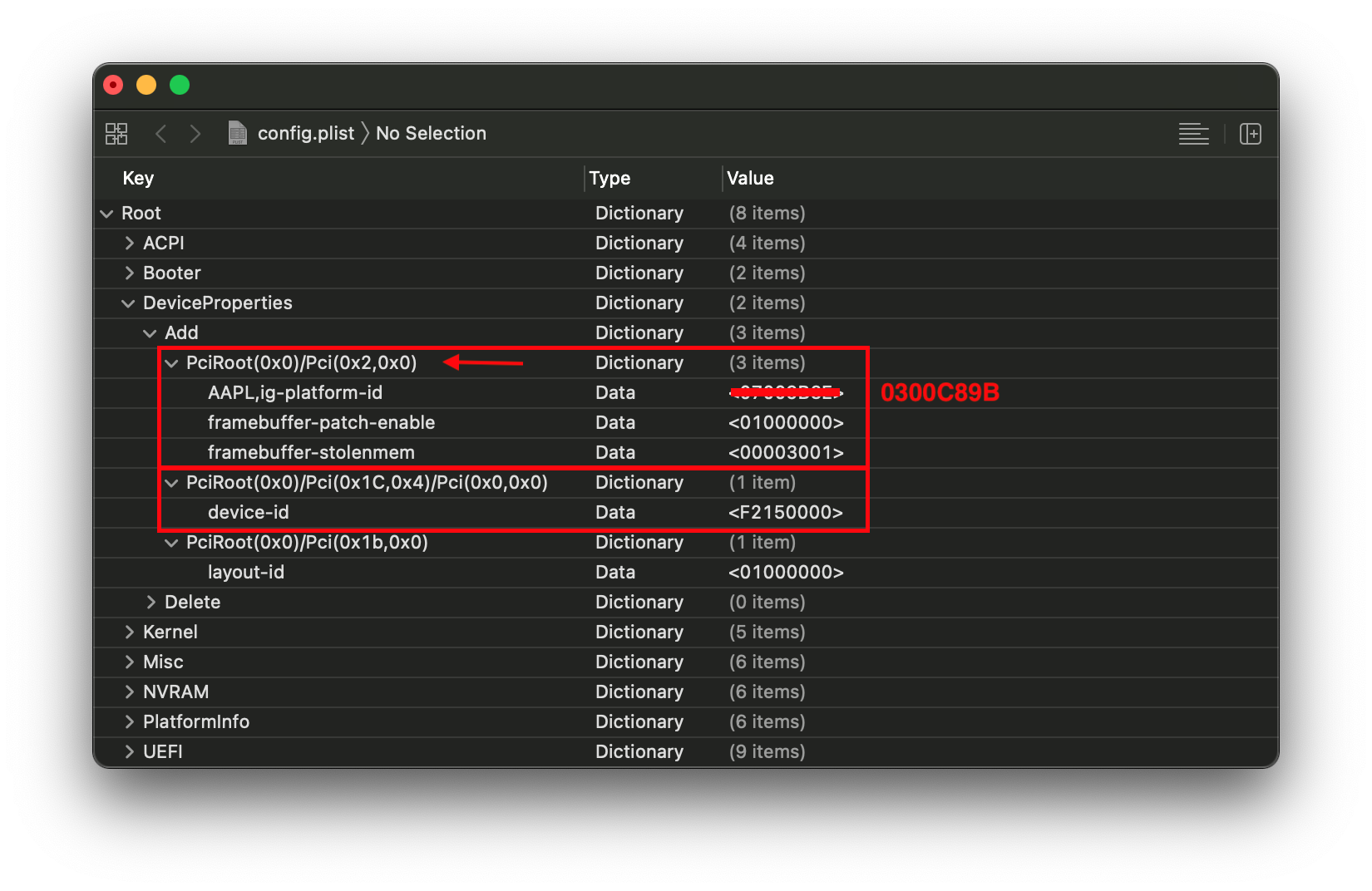

    Alles was du brauchst ist;
    1. Im Bios den IGPU zu aktivieren
    2. Lilu & Whatevergreen solltest du ja schon jetzt im Einsatz haben.
    3. Solltest du dein Config.plist so wie auf dem Bild den Device-ID abändern.
    Nach neustart mal das ganze testen. :-)

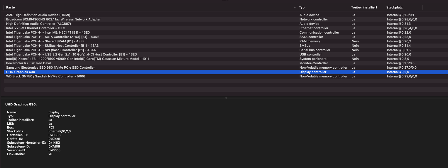

  • mit dem Z590 habe ich ja eine UHD 750 verbaut
    Falsch... Du hast eine Z590 (RocketLake) Board, aber eine I7-10700 (CometLake) CPU.
    Also nichts mit UHD750, du hast eine UHD 630 IGPU eingebaut.
    UHD 750 gibt es erst mit i7-11xxx CPUs

  • Im Guide finde ich keinerlei Angaben für die Settings für diese IGPU
    https://dortania.github.io/Ope…ake.html#deviceproperties
    Also ich sehe da eine Menge zum Thema iGPU.

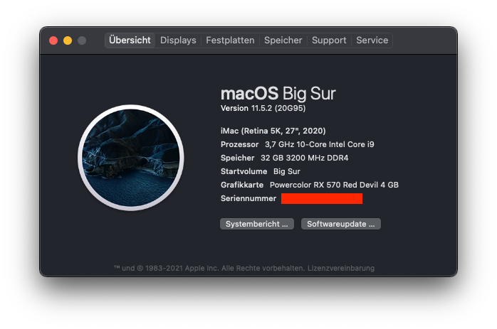

  • beides geht mit Big Sur nicht.
    Interessant ist bei mir das es mit beidem also iMac20,2 & iMacPro1,1 DRM funktioniert,
    da ich kein Ipad hab kann ich SideCar nicht testen und brauch die funktion auch nicht.
    Mit iMacPro1,1 hab ich lediglich leicht höhere Basistakt, nach einer weile tests hab ich eigentlich vor zurück zu iMac20,2 zu kehren.
    Gefühlt lief die i9 mit dem iMac20,2 geschmeidiger würd ich behaupten.
    Gruss Coban
