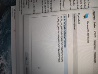

Jetzt kommt ein Spezialfall.. wollte eine Powercoler RX580 GPU über eine ADP-Link Rizer Karte zum laufen bringen, habe aber einen Bootloop wenn die angeschlossenen ist.

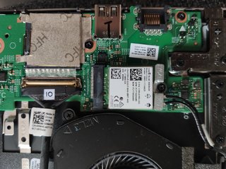

Die Karte wird über den WLAN M.2 Port auf dem Mainboard angeschlossen.
http://www.adt.link/product/R53.html
In Windows läuft die Karte ohne Probleme, hab die angestöpselt und die AMD Treiber installiert. Passt also.
Hat jemand Erfahrung mit solchen Adaptern?
Ich glaube MacOS erwartet die Wifi-Karte und bekommt eine GPU, was die Kernel-Panic auslöst.
Hier hat es Mal jemand hinbekommen aber geht nicht weiter darauf ein:
https://www.reddit.com/r/hacki…u_rx_580_to_work_with_my/
Danke für eure Hilfe!
EDIT: Screenshots aus Windows wegen Device-ID, und Motherboard mit WiFi Chip
