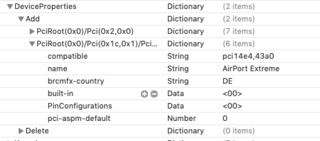

  • ich hab in mehreren rechnern keine probleme mit denen. verbindung ist gut, nicht so schnell, wie die DW1560, aber akzeptabel und stabil, und mit dem eintrag pci-aspm-default = 0 in die properties hab ich auch die vorher bockigen karten zum laufen gebracht.
