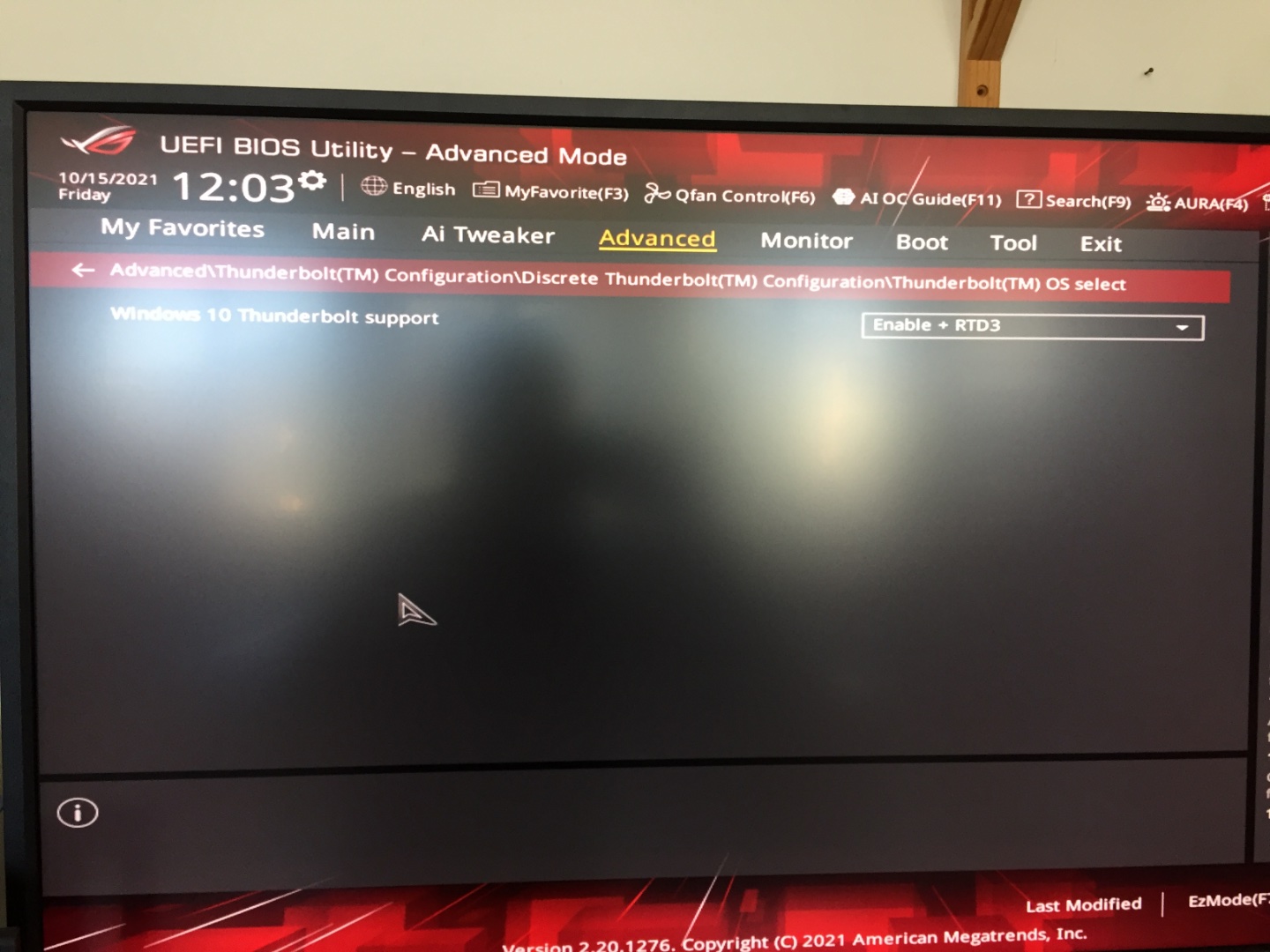

  • Bei mir auf dem Z390 Designare mit der On-Board-Titan Ridge funktionieren diese Thunderbolt-Settings sehr gut:
    Discrete Thunderbolt Support: Enabled
    TBT Vt-d base security: Disabled
    Thunderbolt Boot Support: Disabled
    Wake From Thunderbolt Devices: Enabled
    Security Level: No Security
    Dann unter "Discrete Thunderbolt Configuration":
    Thunderbolt Usb Support: Enabled
    GPIO3 Force Pwr: Enabled
    Ich würde mal davon ausgehen, dass man Thunderbolt Boot Support aber auch auf Enabled stellen kann, falls nötig.
    EFI-Ordner für mein System:
  • Danke JimSalabim
    Hab nur ein paar Einstellungen mehr.......X/
    Wie muss ich Diese einstellen?
