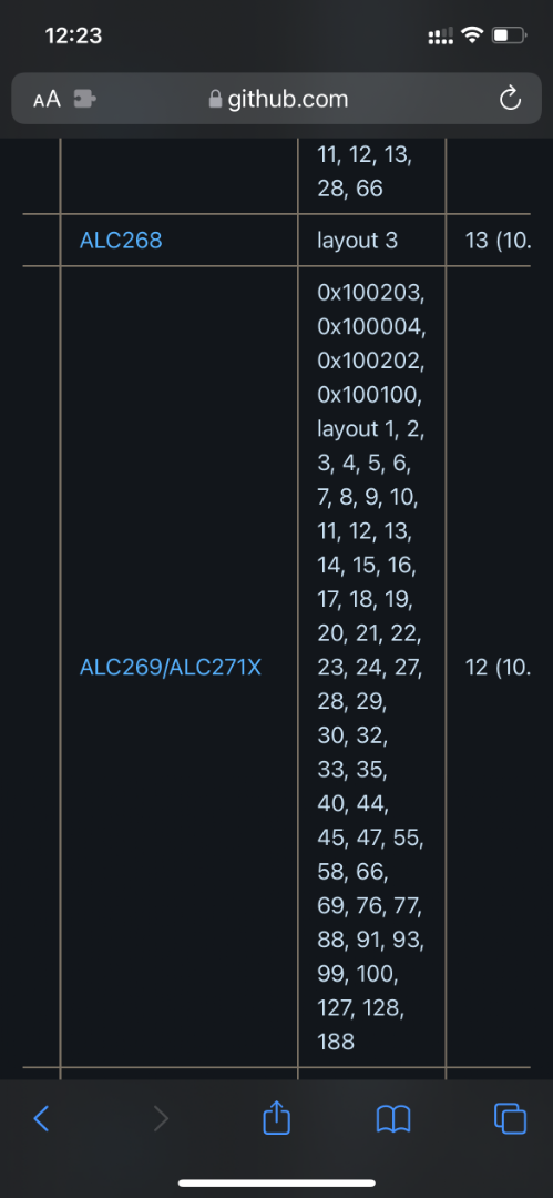

  • Hätte ne allgemeine Frage zum AppleALC kext:
    Da sind in der plist unter HDAConfigDefault ja knapp 500 Konfigurationen gespeichert. Wenn ich eine finde, die zu meinem Notebook passt, muss/soll ich die anderen dann löschen, damit genau diese verwendet wird, oder wird die passende automatisch über die eingetsellte Layout ID in Clover/OpenCore ausgewählt?
    Danke.
  • ST33Z0 Der Codec der im Hackintool angezeigt wird bestimmt doch den ALC im Kext.
    Durch die Layout ID bestimmten man nur die verschiedenen Konfigurationen zur Passenden ALC.
    Oder wie meinst du das mit passenden finden denn genau? eine Configuration einer anderen ALC Karte der restlichen Configs im Kext?
    Theoretisch kannste alle anderen ALC Tabellen löschen, glaub ich zumindest.
  • Guck mal auf den Screenshot, wie viele Matches es zu "VLC269VC gibt:
    Habe jetzt "W530" behalten, die zughörige ID eingetsellt und den Rest gelöscht.
    Ok das ist mal ne Nummer 😂
    Nur was bringt es dir genau alles andere zu löschen. Verstehe den Sinn nicht so ganz. 🤷‍♂️
    Die passende bestimmst du dann natürlich über die ID, ja
    Danke.
    Nein, Du solltest aus der fertigen AppleALC.kext nix löschen, denn der Kext verliert seine Signatur durch die Größenänderung, es sei denn, Du machst dies mit Xcode im MasterCode und kompilierst Dir den Kext selbst neu.
    Diese Aktion ist aber nicht nötig.
    Ja, das ALC269 war sehr gängig bei den PC-Herstellern, somit sind genau bei diesem Device die meisten Codecs in der AppleALC erstellt worden.
    Du hast ja bereits in der Liste den Codec entdeckt, welchen Rechner Du ja auch hast, also brauchst Du nur noch die LayoutID davon mitgeben, z.B. mit alcid=?? in den boot-args (Fragezeichen sind natürlich die ID).
    Es ist so, dass in all diesen Codecs für ALC269 natürlich die Device eingetragen ist. Das Device wird beim Booten erkannt und somit sucht AppleALC auch nur im Ordner ALC269 die angegebene ID und nicht z.B. im ALC888-Ordner.
    Das Löschen der 500 Einträge ist somit nicht nötig. Das angeben der LayoutID für Deinen W530 aber schon.
