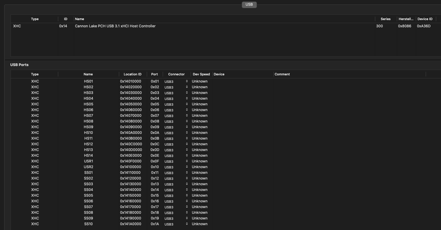

    ich wollte endlich mal ein ordentliches USB Port mapping machen. Bisher lief alles problemlos und es wurde auch alles erkannt.
    Nun war es meine Absicht einen neuen USB Stick mit Installer und aktueller EFI zu erstellen. Jedoch wird der USB 2.0 Stick sehr spät erkannt. Auch das Mounten/unmounten, öffnen, auswerfen dauert ewig. Meine externe SSD (3.0) als Time Machine Backup Platte wird auch sehr langsam erkannt und das Backup schlägt fehl. Die iSight Kamera (2.0) funktioniert hingegen tadellos.
    Ich wollte nach diesem Guide Mappen
    , in der Hoffnung das alles wieder läuft. Aber wie schon geschrieben werden alle Ports als 3.0 angezeigt. Ich denke nicht das dass so sein soll. Kann mir vielleicht jemand helfen?

    ich finde es nur komisch das alle Ports bei mir als 3.0 angezeigt werden. Ansonsten lief ja alles.
  • Das liegt am Hackintool. Bei dir wird kein Mapping geladen. Wenn ich z.B. Besen+Inject drücke, sehe ich genauso alle Ports. Denke Hackintool holt sich dann die Infos aus der DSDT, welche geladen wird.

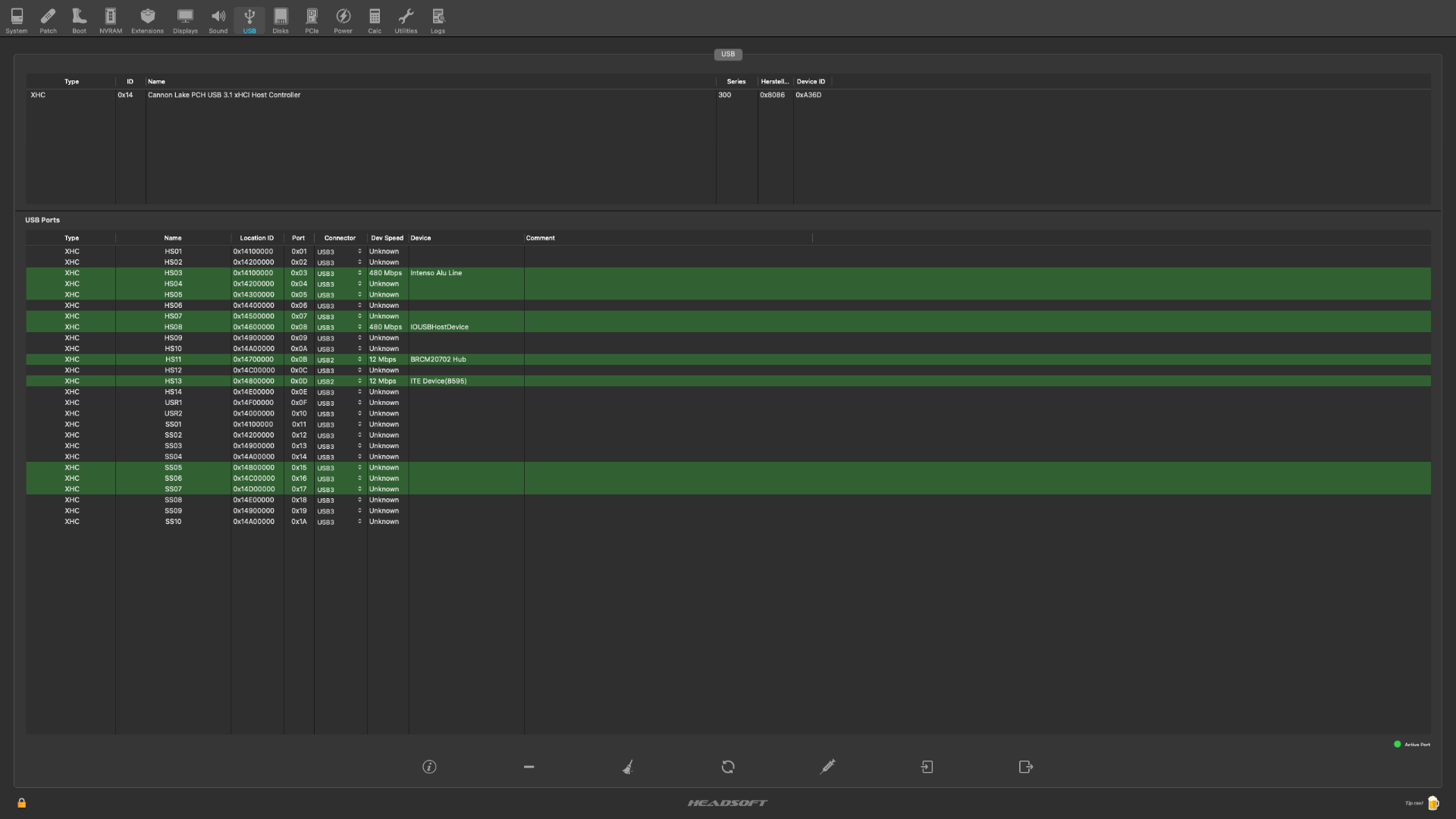

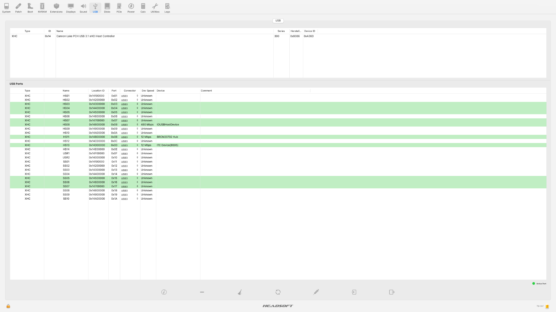

    JoPe16!
    Drück mal im Hackintool den Besen und dann Refresh (drittes und viertes Symbol in der unteren Leiste). Dann sollten nur deine gemappten Ports aufscheinen. Deine Kext sieht schon mal gut aus.
    JoPe16! gefällt das.
