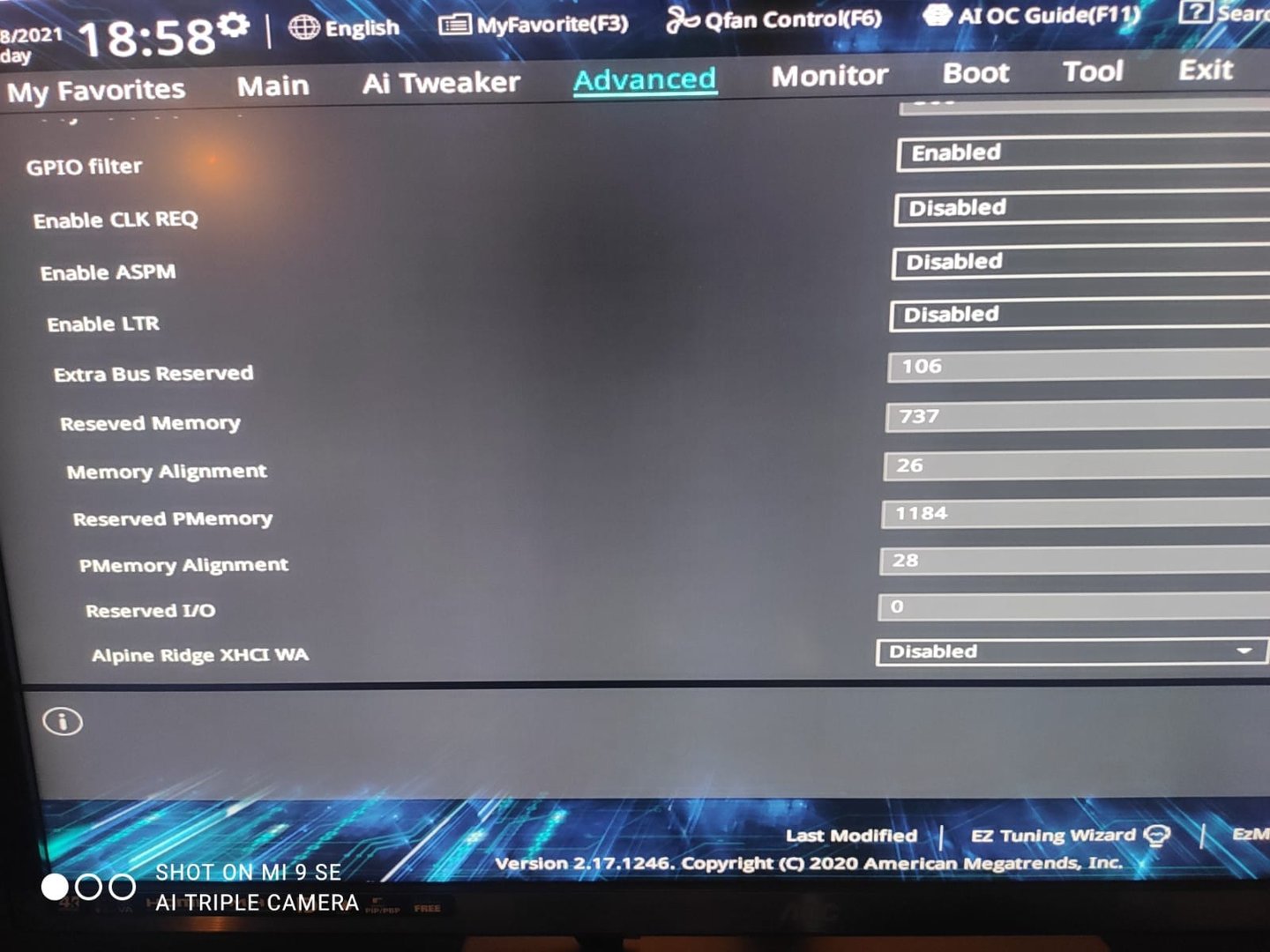

    Ich hänge einige Bilder und meine IOReg an, vielleicht schafft es ja hier jemand etwas mehr Klarheit in die Situation zu bringen!

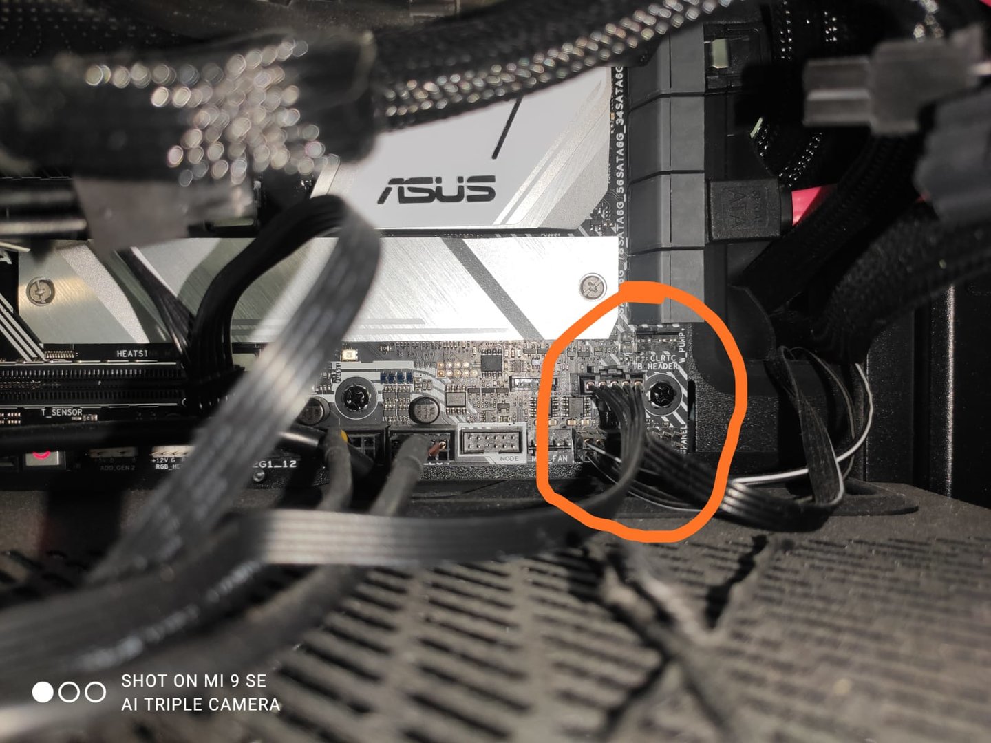

  • Wenn korrekt eingesetzt, BIOS-Einstellungen auch richtig und Thunderbolt-Header-Kabel ebenso gesteckt, dann mach mal einen CMOS-Reset. Danach BiIOS auf Default und komplett neu einrichten. Dann sollte auch die Karte da sein.

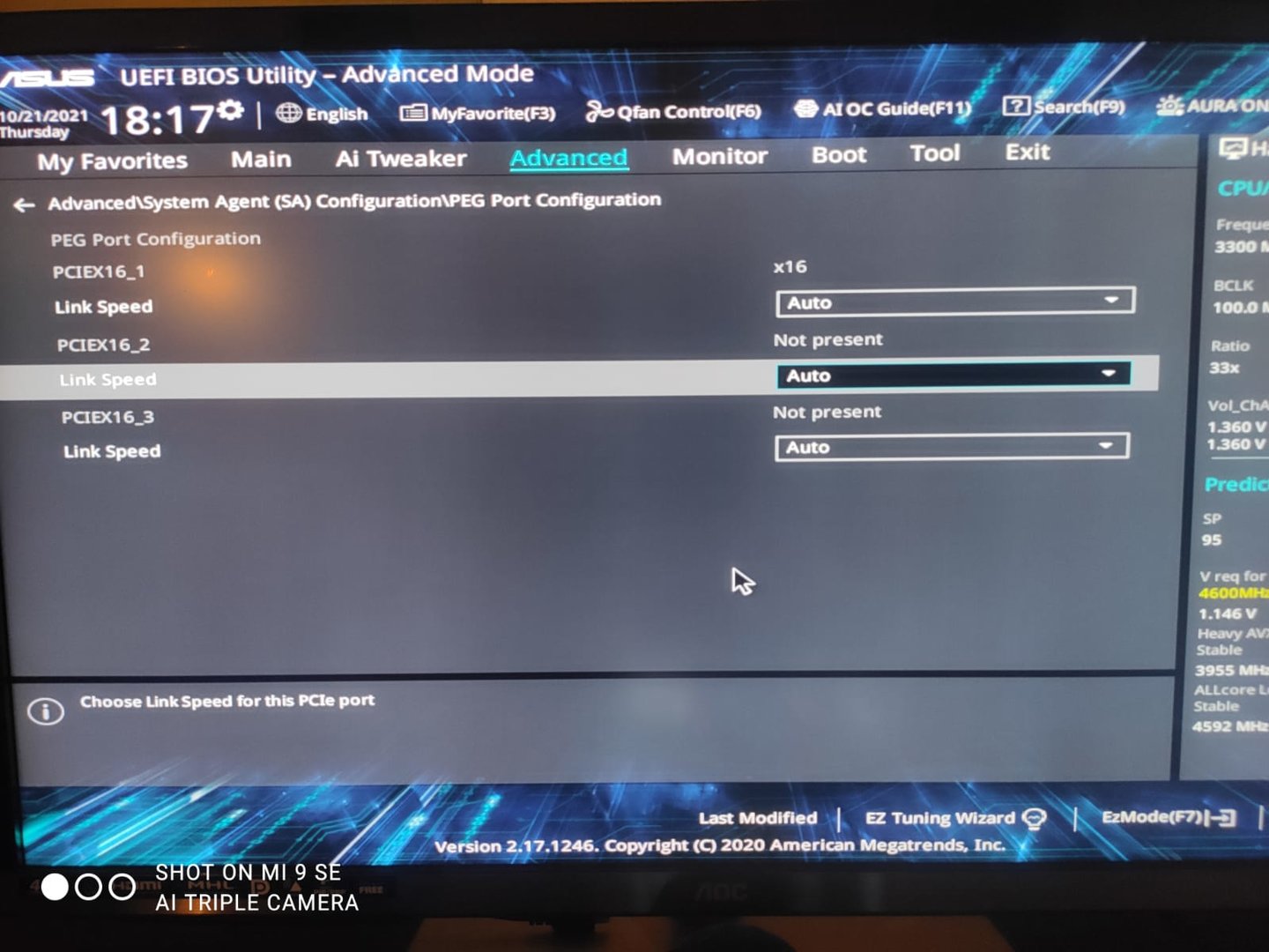

    Selbst im Bios wird der PCIE slot als nicht belegt aufgelistet. Ich habe nochmal alle Verbindungen überprüft (Strom, TB Header) - es sollte wirklich alles Stimmen.

  • Da muss der nicht unbedingt auftauchen, da geht es um "PEG"-Ports. Also Grafikkarten. Mein Controller wird dort mal angezeigt, mal nicht. Ändert nichts an der Funktion.
    In der IORegistry allerdings sollte man die Karte sehen.

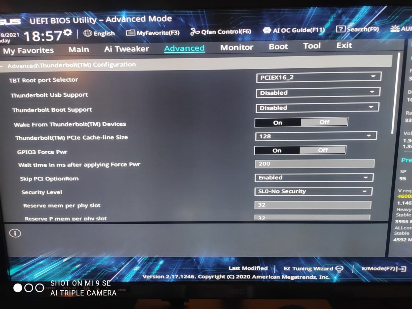

    Strom und USB muss nicht unbedingt mit der Karte verbunden werden, das ist für Thunderbolt nicht wichtig. Lediglich für den USB-C-Controller, der kein USB2 beherrscht und dieses somit durchgeschliffen werden muss. Strom ebenso für energiehungrige Geräte. Thunderbolt-Header-Kabel ist wichtig und im BIOS die Einstellungen dazu, auch wichtig, in welchem Slot die Karte steckt.

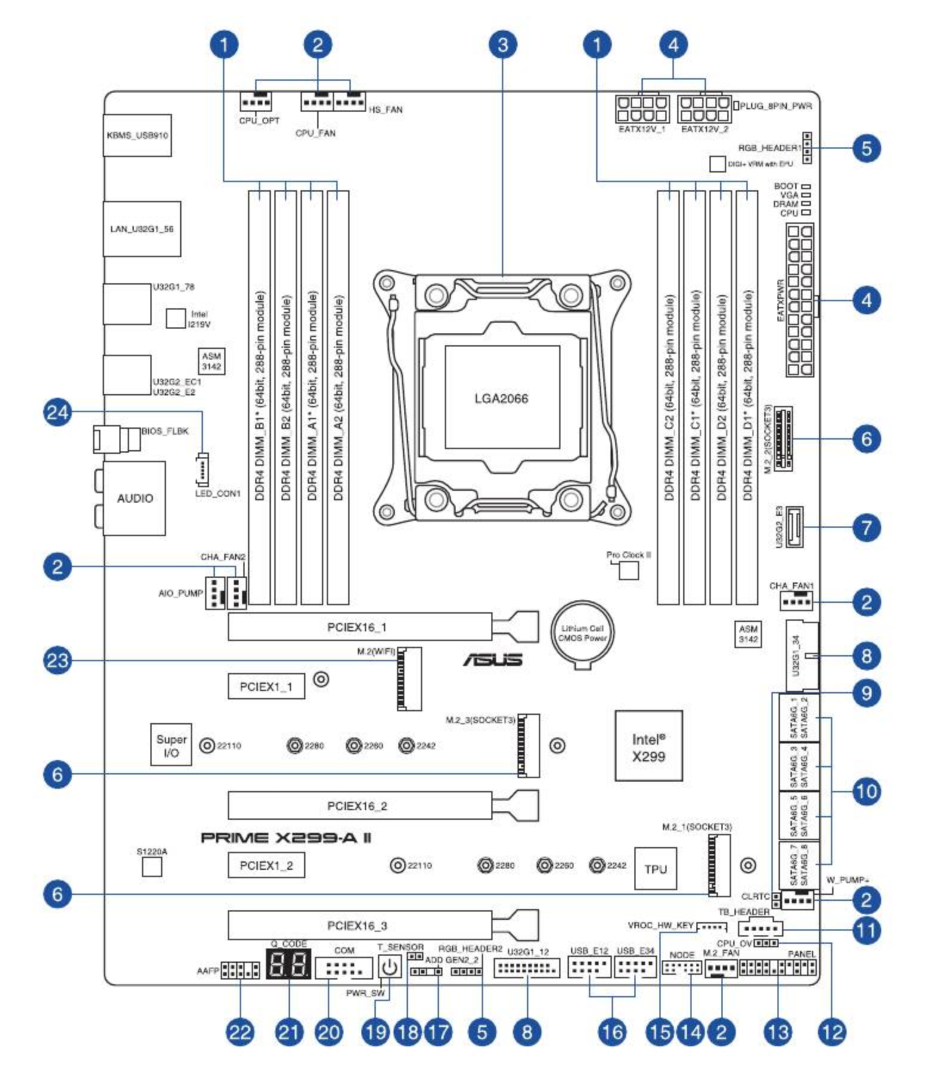

    Gemäß des schematischen Plans aus meinem ersten Post, der Reihe nach abwärts:
    PCIEX16_1: Saphrie AMD Radeon 580X
    PCIEX1_1:leer
    M.2(WiFi): leer
    M.2_3(SOCKET3): Nvme Festplatte
    PCIEX16_2: Titan Ridge
    PICEX1_2: WiFi Karte
    M.2_1(SOCKET3): Nvme Festplatte
    PCIEX16_3: leer

  • Dann probiere nochmal den Slot PCIEX16_3 und trage den in den Thunderbolt-Einstellungen auch so ein.
