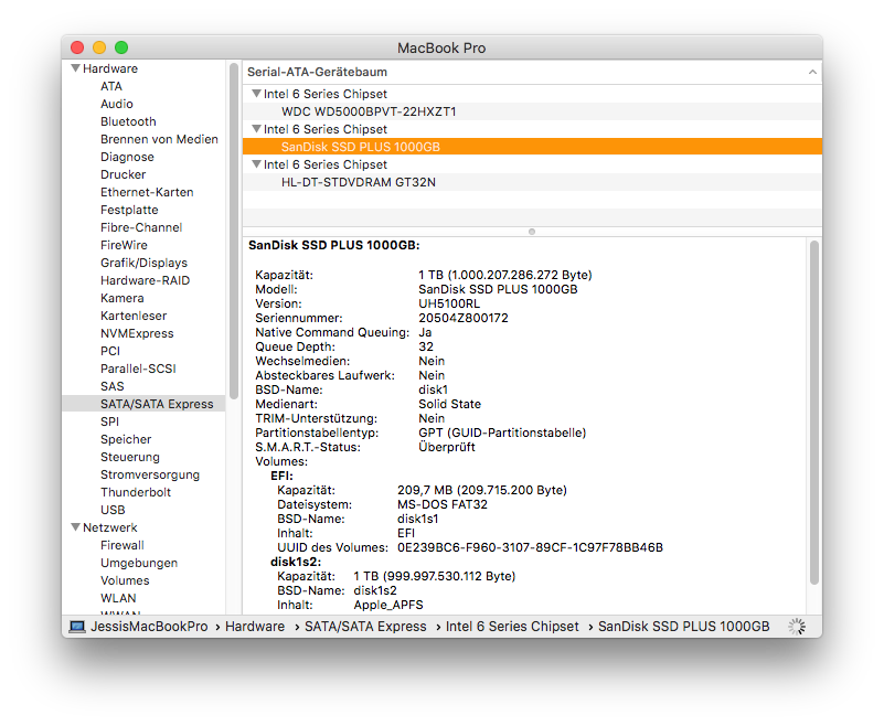

  • Hatte noch ein uraltes BIOS drauf. Firmware-Update gemacht und nu komme ich auch ins BIOS. Option freigeschaltet, dass ich mit der Taste F12 alternative Bootlaufwerke anwählen kann. Brauche noch eine SSD, nachher mal eine kaufen. Dann kann es losgehen. Mache jetzt gerade mal einen Bootstick, kann ich schon mal testen. Bin gespannt … :)

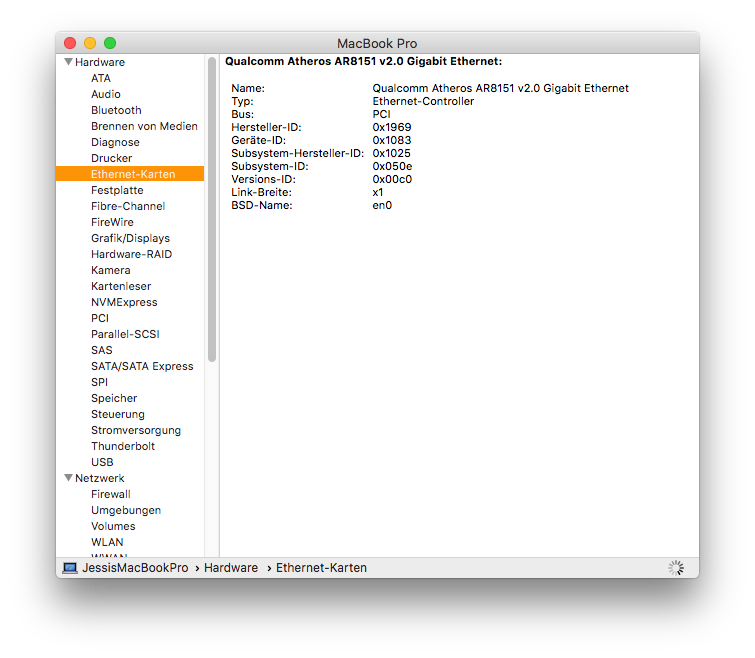

  • So, es ist High Sierra mit Clover geworden, funktioniert alles bis auf die Grafik. Was hab ich da noch falsch gemacht? Ethernet wie auch Wifi – beides original – läuft. Wie auch Trackpad, Akku und das ganze Gedöhns. Alles supi. Aber die Grafik mit 3MB RAM und Standardauflösung ist bissen mager. Hat jemand eine Idee?
