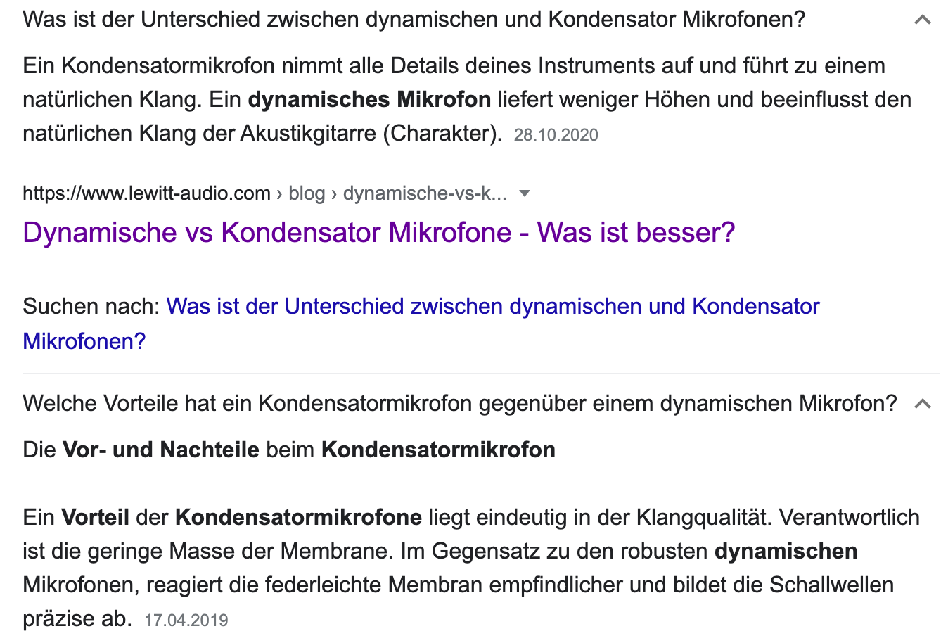

    edit: was ist denn der Unterschied zwischen einem dynamischen und einem Kondensator Mic ?
  • Basti Wolf
    denke das hilft dir weiter?
