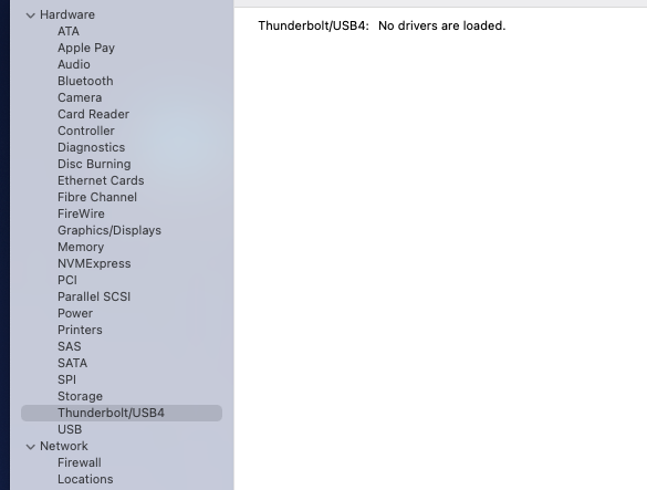

    Heute kam die neue ASUS Thunderboltex 3-TB PCI Karte.
    Leider funktioniert die genau so wenig, wie die alte.
    Das Problem ist, ich bekomme selbst unter Windows kein Thunderbolt Gerät an den Start.
    Entweder das Mainboard ist defekt. Oder die ganze Combo funktioniert nicht. Ich bin auch nicht der einzige, der mit dem Board und der Karte kein Thunderbolt an den Start bekommt.
    Deshalb will ich ein neues Board kaufen, am besten mit integriertem Thunderbolt.
