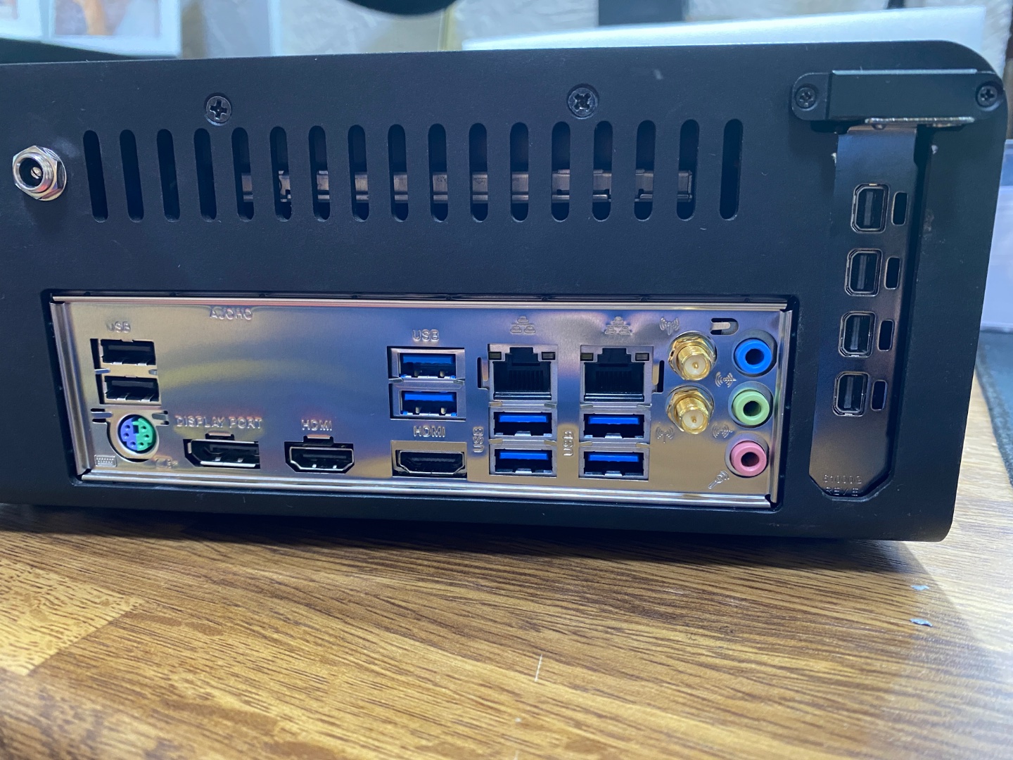

Es gibt auch ITX Gehäuse wo ein normal große GPU eingebaut werden kann, nur halt die länger der Karte ist wichtig.

Ich habe in etwa das selbe setup von den Komponenten her nur unten das mini ITX system, da passt an sich ne normale graka rein. So in etwa wollte ich es auch bauen nur das die WX nicht mit wasser gekühlt wird.
