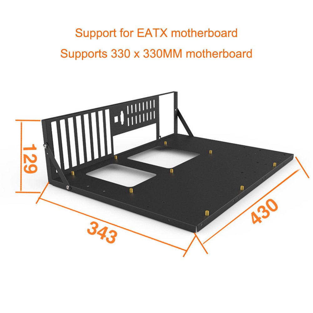

    Nordel war grad auf deren Webseite und meine dass ich solch ähnliche Konstrukte mal auf Aliexpress gesehen habe aber nicht sicher war wegen der Einbautiefe - also ob der Deckel meiner Käsereibe dann noch schliesst. Sollte es tatsächlich baugleich sein wäre das schon fein. Bei Gelegenheit werdi mal schauen.... so.... mal geschaut:
    "Bergbau Minen" und sonstige Umschreibungen finden sich überall quer auf dem Online Shop verteilt, aber da sind sicher jedem schon allerlei Kuriositäten unter die Augen gekommen.
    Diese Modell scheint ein potentieller Kandidat zu sein weil man die Seiten gegebenenfalls umbiegen könnte falls es zu eng mit der Bautiefe/Gehäusedeckel wird.
    Fragt sich ob die backplate im ganzen hinein passt. (Also die 343x430 bzw. 261x430 ) Natürlich ohne die kürzere Seite die mit abgebildet ist. Die braucht man laut der Bilder erst gar nicht dran schrauben.
    ... na toll, kann das Gehäuse grad gar nicht zur Ausmessung unter dem Tisch hervorziehen weil ich es an der vertieften Ebene unter meinen Schreibtischrahmen geschoben hab. :auslach:

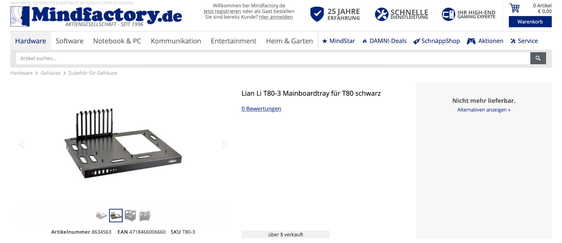

  • Nimm doch den Ersatz Mainboard Tray von Lian Li. Ist doch allgemein bekannt das der gut passt ( G5 & Mac Pro )

    Steve danke, das war mir nicht bekannt! Habe gleich mal im Netz gestöbert und bin über diverse Varianten gepurzelt. Nachdem ich die Suche um das Wort Power Mac erweitert habe hatte ich ausreichendes Bildmaterial um herauszufinden welches Tray das passende ist.
    bumbuy dank auch dir! Unterer G-Artikelnummer habi nichts gefunden aber die TJ Baureihe scheint solch ein AustauschTray (Bild des TJ09 Gehäuses) verbaut zu haben?
