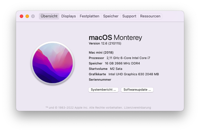

Basierend auf meinem bisherigen Beitrag OPTIPLEX 3060 MFF - BIGSUR - OPENCORE konnte ich mit der aktualisierten Open Core Version (0.7.6) das Update auf Monterey erfolgreich durchführen.
Bis einschließlich der OpenCore Version 0.7.2 konnte ich das Update auf Monterey nur herunterladen und starten (siehe Update.png). Nach dem ersten Neustart und Auswahl von Macintosh HD konnte die Installation jedoch nicht weitergeführt werden und führte wieder zurück zu Big Sur.
Die Aktualisierung von OpenCore habe ich mit dem OpenCore Auxiliary Tool (OCAT) vorgenommen. Danach klappte die Installation von Monterey vollständig (siehe 12.0.1.png). Bisher funktioniert alles (Video, Audio, Bluetooth, WLAN, etc.), wie gewohnt. Im Anhang befindet sich außerdem noch meine EFI (mit neu generierter UUID, SerialNumber und MLB).
