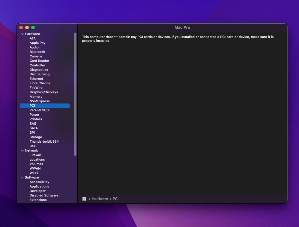

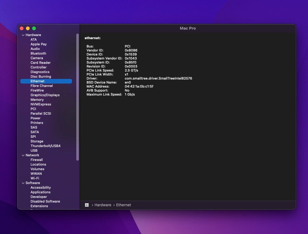

    ich habe alle Anweisungen von Aluveitie versucht umzusetzen. Mit meiner erstellten EFI MacPro7.1 habe ich Monterey 12.0.1 installieren können, Audio läuft nun auch, nur bekomme ich die am Motherboard montierte LAN Karte Intel I211AT nicht zum laufen. SmallTreeIntel82576.kext habe ich dafür bei der Installation genommen. Unter GitHub habe ich gelesen, dass es bei Monterey manchmal auch sinnvoll ist den RealtekRTL8111.kext zu nehmen, doch auch nach dem hinzufügen in der Config.plist und aktivieren (YES) lief es nicht (steht jetzt auf NO). Grundsätzlich sehe ich unter Ethernet die LANKarte nur bekomme ich keine Verbindung (weder DHCP noch Manual), aber eigentlich sollte im oberen Bereich eine Zeile mit den Eigenschaften stehen und unter PCI ist auch nichts..
    Vielleicht sieht Jemand von Euch einen Fehler, der mir nicht aufgefallen ist. EFI im Anhang.
    Bin für jeden Input Dankbar!

  • Japp... War natürlich aufs LAN bezogen. Mir ist kein Weg bekannt es unter Monterey zum laufen zu bekommen. Vielleicht weiß hier aber einer mehr als ich dazu.
    Alternativ kannst du natürlich ein USB LAN Adapter für Ethernet betreiben, oder eine PCI Karte als Ersatz verbauen.
    Unter big sur läuft es natürlich noch
  • Du kannst die mit dem OpenCore Legacy Patcher zum laufen bekommen indem du die Netzwerk Kexte aus Beta 8? installierst. Dafür muss man aber das Siegel des Root Volumes brechen und das ganze nach jedem Update wiederholen. Also keine langfristig taugliche Lösung. Alternativ gibts noch AppleIGB kext, die funktioniert aber auch nicht zuverlässig.
    Am besten wie Hecatomb gesagt hat, eine PCI Karte oder USB Dongle nehmen.

  • Hi @robert2345 habe die gleicht Netzerk-Hardware und ich nutze: AppleGB.kext
    Dieser Funktioniert ohne Einschränkung
