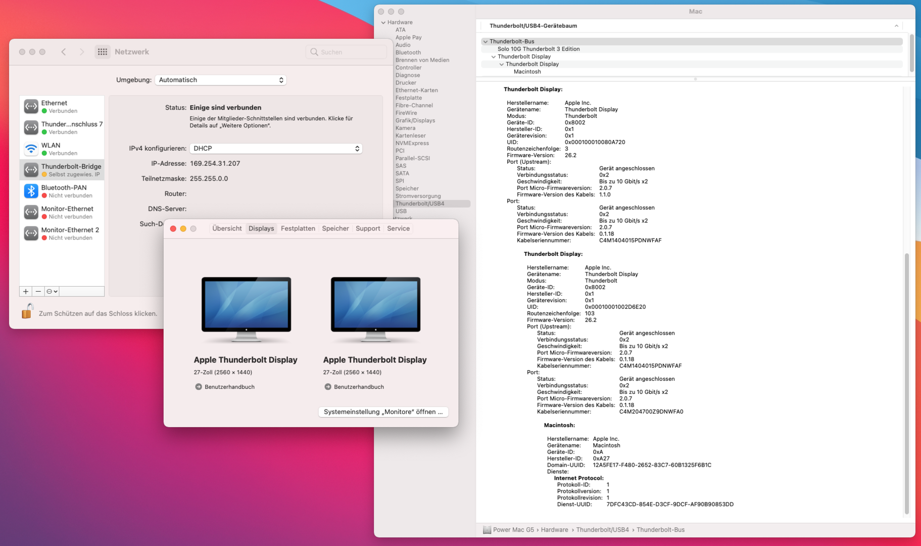

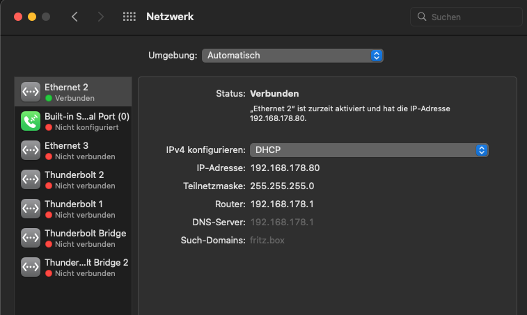

  • Ist es immer so dass thunderbold unter Netzwerk so angezeigt wird? Falls ja funktioniert mein thunderbold wohl nicht. Hatte noch nie ein Kabel oder Gerät für thunderbold, deshalb frag ich jetzt mal hier
  • Hecatomb, wenn die Firmware geflasht ist werden diese Apple-spezifischen Features aktiviert und funktionieren. Verbindet man dann z. B. den Hackintosh mit einem echten Mac per Thunderbolt, kann direkt darüber auf die Bildschirm- oder Ordnerfreigabe zugreifen.

  • Das heisst jetzt aber nicht das das Thunderbolt nicht geht, nur weil es z.B. Unter Netzwerk kein Eintrag gibt? Im Hackintool wird der Controller ja bei mir angezeigt, hab allerdings immer Netzwerke nicht solche Einträge wie der Thread Ersteller.
  • Nein, die Standardsachen laufen trotzdem. Unter Netzwerk und unter Thunderbolt taucht es erst auf, wenn eine entsprechend angepaßte Firmware geflasht wurde. Thunderbolt-Geräte sollten - so fern alles richtig konfiguriert ist - erkannt werden und funktional sein. Und für Hotplug braucht man eine passende SSDT. Mehr dazu findest du hier im Forum. :-)

  • kavenzmann, hast du es mal direkt über die Thunderbolt-Schnittstelle mit beiden System versucht? Ich habe hier ein MacBook Pro mit macOS 10.14 Mojave und den Hackintosh unter macOS 11 Big Sur. Damit funktioniert der Dateitransfer per "Dateifreigabe" in beide Richtungen sowohl über den Router als auch über die Thunderbolt-Bridge direkt.
    Hecatomb, 5T33Z0, die Beschäftigung mit Thunderbolt am Hackintosh lohnt sich nur, wenn man entsprechende Hardware dafür hat. Es ist z.T. sehr aufwändig und stark systemabhängig (Mainboard, BIOS) alles zum Laufen zu bekommen. Bei mir war es immer eine Voraussetzung für den Hackintosh. Der Hackintosh sollte sich nahtlos in mein Setup integrieren und da war Thunderbolt zwingend. Mittlerweile funktioniert auch soweit alles. Was das Flashen betrifft, habe ich mir bewußt eine TitanRidge gekauft, damit das Risiko - sie durchs Flashen zu zerstören - nur auf die Karte begrenzt ist. :-)
