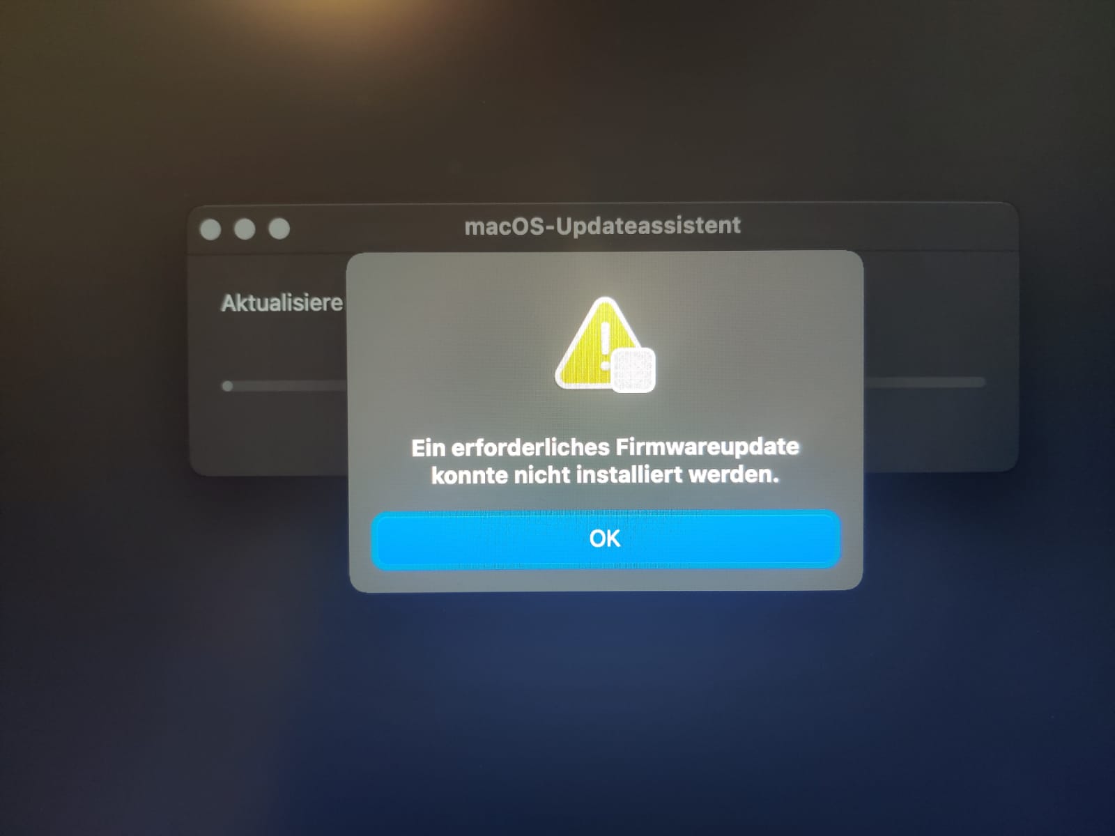

  • Also ich habe versucht, durch die Einstellungen in macOS Catalina auf Monterey upzudaten. Bevor ich auf Installieren klickte, aktualisierte ich alle Kexts in meinem System-EFI. Dann klickte ich auf installieren und der PC startete nicht. Dann habe ich einen USB-Stick mit OpenCore eingesteckt und konnte in das Update-Menü starten. In dieser Update-Umgebung gab es eine Fehlermeldung "Ein erforderliches Firmware-Update konnte nicht installiert werden." In diesem Menü kann ich den Mauszeiger nicht bewegen.
    Mit dem USB-Stick kann ich wieder normal in macOS Catalina booten, aber ich verstehe nicht, warum ich ohne den USB-Stick nicht booten kann?

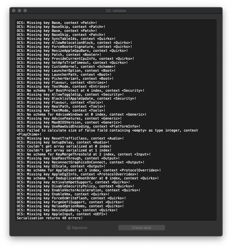

  • Um welche OpenCore Version handelt es sich, eventuell mal OpenCore Updaten :)
  • Ich weiß die Version ehrlich gesagt gar nicht. Wo kann man das nachsehen? Ich hab mal die config.plist im Anhang reingetan. Wenn du mit OpenCore updaten meinst, BOOTx64.efi, OpenCore.efi und OpenRuntime auszutauschen dann hab ich das schon probiert.config.plist
  • Wenn du noch Catalina booten kannst, dann erstell dir als erstes eine USBport.kext. Die brauchst du für Monterey.
    Dazu kannst du folgende Anleitung nutzen.
    Für ein OC update musst du nicht nur die Dateien aktualisieren sondern auch die neuen Einträge in der config.plist.
    Recht einfach geht es auch mit diesem tool:
    OpenCore Auxiliary Tools (OCAT): Config, OpenCore, Drivers, Kexts und Resources stressfrei aktualisieren
    Wichtig noch, dass du AdviseFeatures unter Platforminfo/Generic auf YES stellst. Dann sollte auch dein Firmwarefehler weg sein.

    Ich hab jetzt einfach den EFI Ordner des Systems ersetzt und nochmal installieren probiert. Ich weiß nicht ob ich noch irgendwas anderes tun soll aber es hat leider wieder den gleichen Fehler ergeben. Ich hab auch wieder vom USB Stick booten müssen. Soll ich die EFI des USB Sticks auch ändern?
  • Wichtig noch, dass du AdviseFeatures unter Platforminfo/Generic auf YES stellst. Dann sollte auch dein Firmwarefehler weg sein.
    Hast du wohl überlesen....
    Das mit dem mappen, wäre auch besser wenn du es mit Catalina machst, da das per Hackintool nicht mehr geht in Monterey und dann eventuell einige ports nicht mehr laufen werden.
