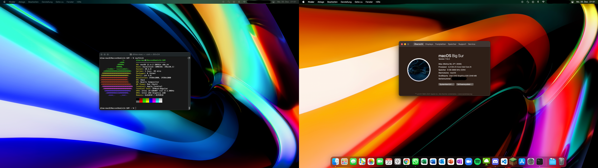

  • Hallo Hackintosh Gemeinde,
    ich habe vor kurzem einen Dell Optiplex 3080 im kleinsten Form Factor erworben mit dem Ziel daraus einen Hac mini zu machen, und was soll ich sagen ich bin eigentlich ziemlich zufrieden!
    Ich hatte anfängliche Schwierigkeiten, weil am Anfang der Bildschirm pink war wenn ich ihn mit HDMI einstecken hatte, habe ich dann aber gefixt in dem ich in Opencore meine Videoausgang Ports gemappt habe.
    Was funktioniert:
    - iServices
    - WLAN & Bluetooth
    - Interner Lautsprecher
    - DisplayPort und HDMI funktionieren beide
    Was nicht funktioniert:
    - Sleep/Wake
    - Neustarten (PC befindet sich in einer art Loop, und startet nicht neu)
    - Airdrop
    - SideCar
    wenn mir jemand helfen könnte Sleep/Wake und den Neustart Bug zu beheben, wäre ich sehr dankbar, das ist alles was mir noch fehlt..

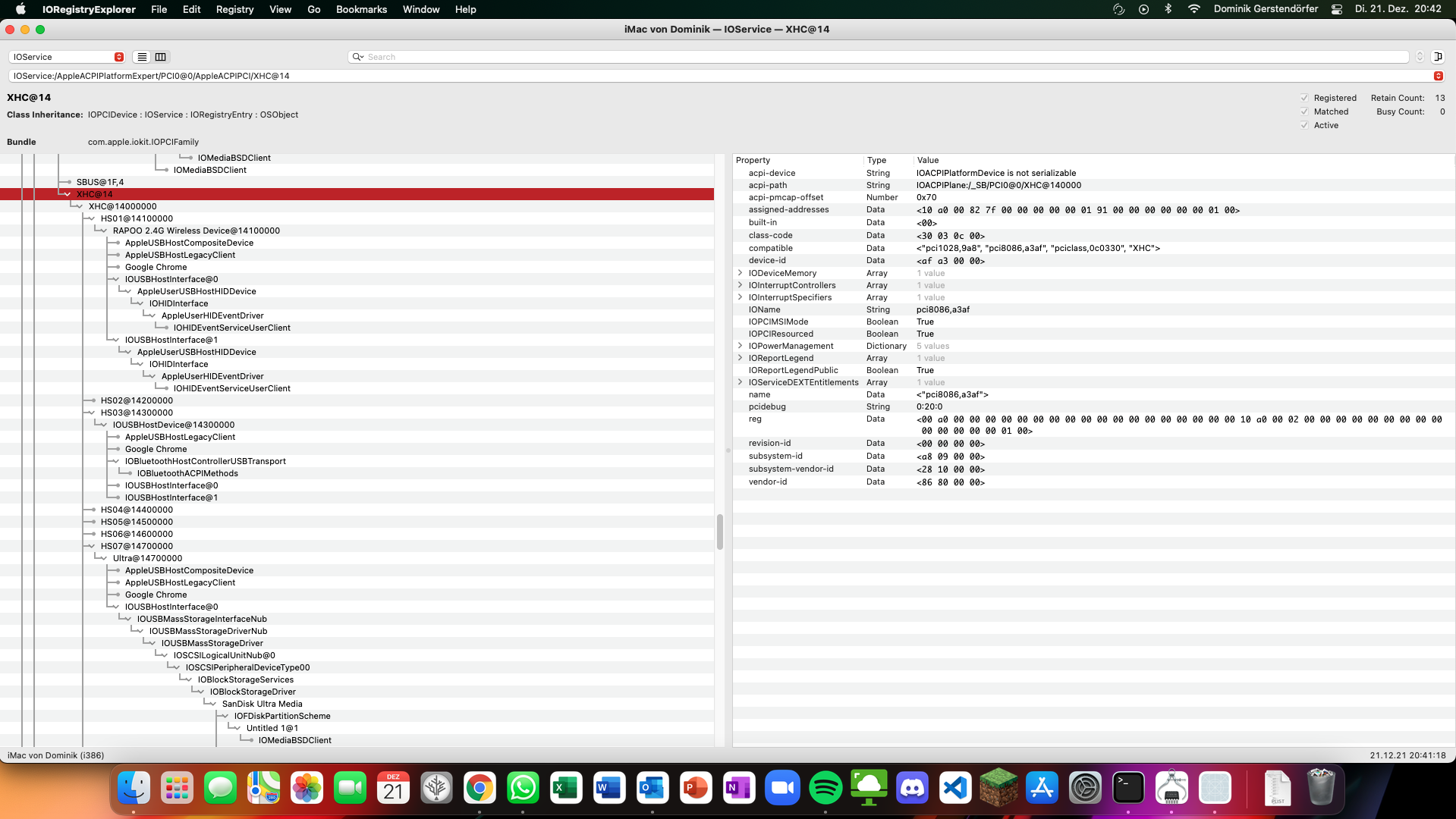

    Welchen Kext benutzt du jetzt eigentlich für das USB Mapping? Zeig mal ein Bild vom USB Controller in der IORegistryExplorer App.
    Für deine Sleep/Wake Probleme versuch mal Folgendes: https://dortania.github.io/Ope…al/sleep.html#fixing-nics
  • Endlich mal Leute die wirklich helfen, Danke! Die Aktuelle EFI ist im Anhang.
      (17,42 MB, 154 Mal heruntergeladen, zuletzt: )
  • Sieht doch gut aus. SS01-SS04 sind doch USB 3 Ports. Habe die vorherigen Punkte trotzdem korrigiert. Ich habe die SSDT und Kexte erstmal nur in der config.plist deaktiviert und nicht gleich gelöscht.
