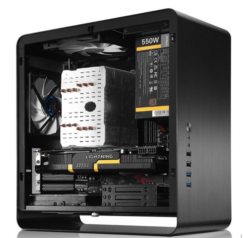

  • Lese hier aufmerksam mit da ich mir auch noch einen aktuellen Hackintosh zusammenschrauben möchte mit Dual Boot macOS / Windows 10 oder 11.
    Wenn ich darf würde ich fragen was Ihr von dem haltet:
    Z690M Aorus Elite AX DDR4 (rev.1.x) ?
    Ich brauche ein mATX Board da ich gerne mein neues UMX3 Gehäuse verwenden würde samt Seasonic Focus SGX-650 Gold Netzteil.
    Kaufen würde ich auch den Intel i7 12700KF der hier schon empfohlen wurde - fehlt nur noch ein passendes RAM ?
    Meine auch vorhandene 10G Karte würde ich noch einbauen und eine 6600XT falls ich eine ergattere, fehlt noch BT + WiFi kann man das mit einem M2 Slot realisieren mit passender Karte bzw. Adapter ?

  • Schau dir dafür mal lieber das MB https://geizhals.de/asus-prime…ay0-a2625586.html?hloc=de an.
