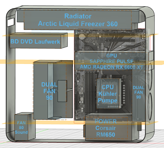

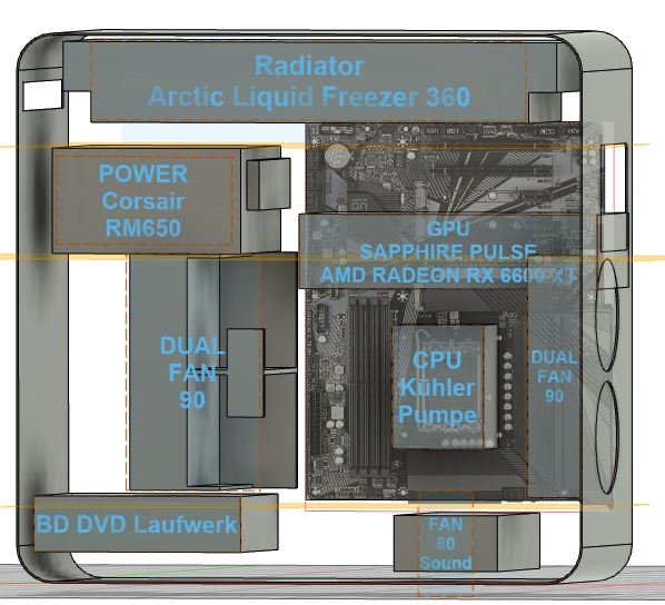

  • Okay, hab endlich mal wieder Zeit gefunden weiterzumachen.
    Das System ist vorerst im Bequiet Gehäuse installiert und Mac OS Monterey läuft ganz gut soweit.
    Ich hatte nur Probleme den 360er Radiator der Flüssigkühlung unterzubringen. Das wird nachher im Powermac Gehäuse auch noch interessant.
    Bevor ich mein Gehäuse schrotte, habe ich 3D Modelle zur Planung erzeugt.
    Allgemeine Umbauten:
    Staubfilter vorne, oben und unten (ggf. Durchlöchern), Frontslot ausfüllen mit Lochblech/Frontpanel/Display, Stromversorgung mit Verlängerungskabel nach hinten unten, (V)ersetzen der hinteren Lüfter
    Airflow horizontal
    Aufbau 1
    Mainboard tief, Radiator als Push/Pull, BD/DVD Laufwerk nach hinten, Lüfter hinten ersetzen zu einzelnen 120er (Grafikkarte zu breit), unten Platz für Schläuche und Festplatten, PCIe Slots unten erweitern
    Aufbau 2
    Mainboard hoch, BD/DVD Laufwerk unten hinten, Stromversorgung unten durch oder Lüfter umbau an Front (sehe gerade das geht nicht wegen der Schläuche), Festplatten oben, PCIe Slots oben erweitern
    Airflow vertikal
    Aufbau 3
    Mainboard tief, BD/DVD Laufwerk tieferlegen, Radiator oben mit Pushlüftern, Lüfter hinten ersetzen zu einem 120er (Grafikkarte zu breit), PCIe slots oben und unten erweitern
    Aufbau 4
    Mainboard tief, BD/DVD Laufwerk sehr viel tieferlegen, PCIe slots oben und unten erweitern, hinten ersetzen zu 120er Lüfter, unten Platz für Festplatten
    Ich bin mir noch nicht einig wie es am besten ist, was meint Ihr?
  • Nach meinen Erfahrungen mit alten MacPro- und G5-Gehäusen ist eine horizontale Luftführung das einzige, das auf Dauer funktioniert.
    Das Netzteil oben (und hinten, nicht wie in Aufbau1 mittendrin) im Gehäuse unter zu bringen hat den Vorteil, dass das Teil mit dem theoretisch größten Strom-Durchfluss den Rest der Komponenten nicht auch noch aufheizt, real geben natürlich Grafik und CPU kurzzeitig bei Belastung deutlich mehr Wärme ab und durch die Trafos läuft der Strom nur durch. Dafür kann man hier eben auch das Netzteil recht frei auswählen und dort vorhandene Außen-Schalter- und Stecker ohne Umstände weiter verwenden.
    Das Netzteil unter den eigentlichen Rechner zu bauen empfand ich immer als elegant, aber schwer umzusetzen: die ATX-Trafo-Gehäuse sind einfach sehr hoch und die Elektrik da heraus und in ein flacheres Gehäuse zu bekommen, dass auch noch ordentlich belüftet ist, ist doch sehr aufwendig.
    Ob es Sinn macht, ein Disk-Laufwerk prominent in den Rechner einzubauen, darfst Du Dich durchaus fragen. Ich würde es allenfalls hinter eine vorhandene Tür bauen und keinesfalls dafür das Gehäuse an anderer Stelle aufschlitzen. Mit ihrem ganzen Kopierschutz- und Verifikations-Krempel haben die Hersteller die Abkehr von den physisch vorhandenen Abspiel-Medien nur noch extrem beschleunigt, und genau deshalb ist die Zahl der bezahlbaren guten BD-Player-Apps nicht nur für Apples Betriebssystem grandios zurück gegangen, die Serien, die ich mir vor Jahren noch auf BR oder DVD gekauft habe, seh ich doch unterdessen auch problemloser auf Netflix & Co.
    Die bei mir fast überall eingebauten RW-BD-Laufwerke hätte ich auch problemlos durch ein einzelnes portables ersetzen können, die Betriebsstunden der letzten, sagen wir fünf, Jahre kann ich problemlos an meinen Fingern abzählen. Zumal das lange Zeit einzig sinnvolle Brenn-Programm Toast inzwischen in Preisregionen von drei, vier Laufwerken schwebt und auch ohne Abo bei jedem neuen Betriebssystem erneuert werden will..
    Wenn Du den großen Lüfter-Kasten nach oben baust (Aufbau 3 & 4), brauchst Du dafür auch einen entsprechenden Außen-Luft-Zugang. Der ist zwar in vielen Gehäusen auch genau so vorgesehen. aber im G5/MacPro eben nicht. Von der Optik her wäre es wahrscheinlich eleganter, die warme Luft nach unten auszublasen, aber physisch sinnvoll.. So bräuchtest Du einen entsprechend ansprechenden Schutz-Grill in der Oberseite des Gehäuses..
    Zwei meiner drei alten grauen Alu-Gehäuse sind Umbauten mit Teilen der englischen Firma "The Laser Hive" (oder wohl besser dem Bastler..) mit einem Innenteil mit ATX-Board-Anbindung und darunter versteckter 3-fach-SSD-Schublade. Vorn unter den leeren Laufwerk-Klappen hängt da jeweils ein 240er Wasserkühler.
    Was Du bei Deinen Überlegungen nicht vernachlässigen solltest: auch Strom- und Wasserleitungen brauchen eine Menge Platz. Bei Grafikkarten sind wir ja wieder bei 2 x 8 Kabel pro Karte. Die etwas eleganteren Blech-Gehäuse haben dafür ja auch die Kabelführung unter das Board verlegt, was bei unserem stabilen Gehäuse mit einer zu öffnenden Seite eher etwas problematisch ist. Bei Apple waren die Kabel auch unter dem Board an der großen Wand verklebt. Da ist dann ein weiterer Umbau natürlich schwierig..

  • Danke MacGrummel !
    hmm... da hast du natürlich nicht unrecht mit dem BD/DVD Laufwerk. Wie oft braucht man es. :think:
    Ich nutze meines bisher extern über USB 3.0 für den Retro-Effekt der Disk-Hüllen. So kann ich z.B. direkt die PS3/Wii Spiel-Disk im Emulator ausführen. Allerdings ist es wirklich deutlich schneller einfach direkt Images von der Festplatte zu starten, die heutzutage ja mehr als genug Platz haben. Mein Macbook habe ich ja auch genau deswegen um sein Laufwerk erleichtert für ne 1TB SSD:kichern:
    Als Abspielprogramm für Disk-Filme nutze ich VLC oder diesen internetbasierten von DVDFab für Blurays. Brennen nutze ich fast gar nicht mehr.
    Um Blecharbeiten scheue ich mich ganz und gar nicht, das ist mein Beruf8)
    Allerdings soll natürlich für den Look so viel wie möglich Original bleiben.
    Die meisten scheinen ja das Mainboard so weit wie möglich nach oben zu bauen. Da muss halt am wenigsten modifiziert werden.
    Das Netzteil unten zu platzieren macht mir Sorgen falls die Dichtungen der Flüssigkühlung nicht mehr halten, muss ja nicht gleich alles kaputt gehen. Da der Original Stecker unten ist und ich das mit dem Kabel in der Luft nicht schön finde kam die idee mit der Verlängerung.
    Geplant ist noch eine extra Halterung für den Radiator. Hinter dem Lochblech soll ein Staubfilter sein, danach die Lüfter, Halterung und Radiator mit den Schläuchen nach unten.
    Der Radiator ist 120mm breit, daher wäre an der Seite genügend Platz für das Kabel des Netzteils.
    Das Kabelmanagement würde ich auch gerne nach hinten machen, aber noch zugänglich seitlich vom ATX-Board. Glücklicherweise sind die ja nicht so breit wie die Original Powermac Platine war. Das würde dann vom mittleren Duallüfter verdeckt, der herausziehbar ist.
    Okay, dann sind jetzt nur noch die Fragen: Mainboard nach oben oder unten, Netzteil oben oder unten, dieses auf horizontal Airflow Umbauen oder falls unten den Boden des Gehäuses aufsägen?:think:

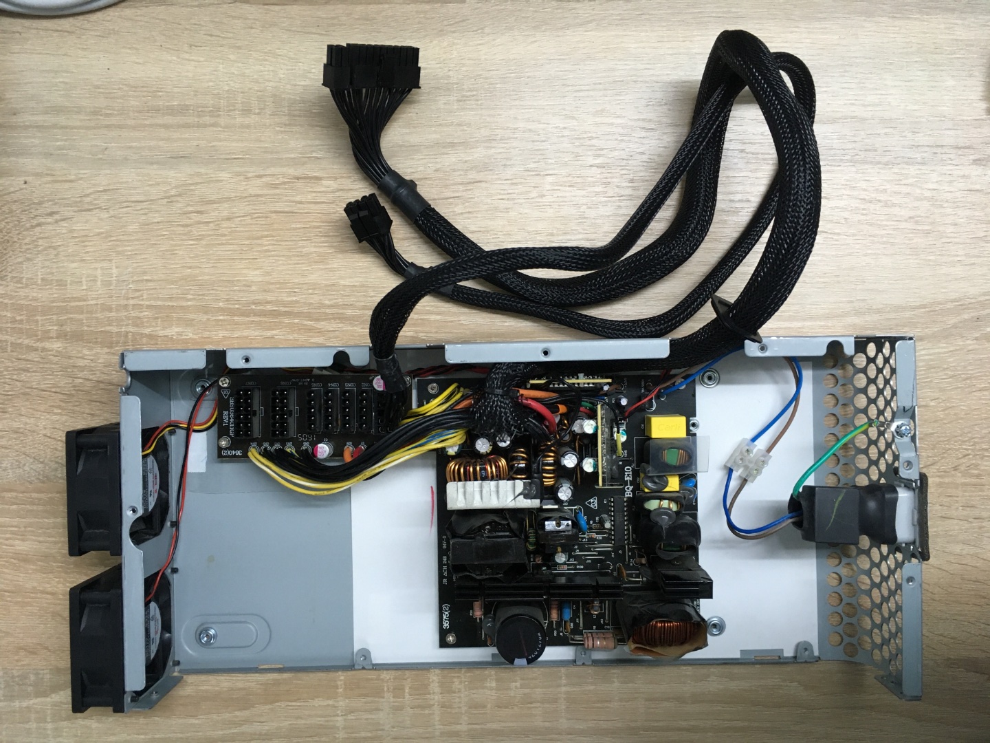

  • naanils, mal so ein paar Gedanken von mir zu deinen Entwürfen:
    * Warum eine 360er WaKü? Deine Lüfter (2x 120 + 1x 80) decken sowie so nur 320mm ab. Als Alternative eine "Liquid Freezer II 280"? Dann bliebe genug Platz, das BD-Laufwerk an seinen richtigen Platz zu packen.
    * Das Netzteil würde ich bei jedem Umbau immer wieder in den Boden einbauen. Ein Standard-PC-Netzteil läßt eigentlich noch genug Platz, um deine WaKü davor zu packen:
    * Das Mainboard würde ich so einbauen, dass der erste PCIe-Slot mit dem Slot-Frame des originalen Macs übereinpaßt. Da du vermutlich ein Full-ATX-Board verbauen willst, ragt das Board natürlich in den oberen Bereich. Aber auch da gibt es schon Umbauten, die dort dann Karten ohne Slotblech verbaut bzw. per PCIe-Riser an andere Orte verlegt haben.
    So könntest du rein äußerlich zumindest nah am Original bleiben. :-)
    Und - nur mal ein Gedankenspiel - das BD/DVD-Laufwerk paßt intern quer in das Gehäuse. D.h. wenn du gar anderen Platz findest packst du es so ins Gehäuse, dass du über den Seitendeckel ran kommst. ;-)

  • jaa, jetzt im nachhinein hätte ich wohl auch eine 240er Wakü gewählt, hab die 360er aber schon gekauft, weil ich meinte das reinzubekommen. Da sind drei 120er Lüfter drauf die in den Radiatormaßen im 3D Modell mit enthalten sind.
    Die Lüfter dahinter ziehen dann zusätzlich die Luft durch.
    Eigentlich nutze ich das BD/DVD Laufwerk echt nicht so viel und bin da extern besser dran. Von der Seite hab ich auch schon überlegt, aber ist schon umständlich. Nicht dran zu denken was ist, wenn ich ausversehen auf "Disc auswerfen" komme...
    Mit den Riserkabeln. Da muss ich nochmal ne Nacht drüber schlafen.
    Das Ding ist ja, dass das Gigabyte z690 UD den ersten PCIe Slot frei hat, da hier ne M2 SSD mit Kühlkörper sitzt, falls ich da dann ein anderes Board einbauen will müsste ich wieder sägen. Daher wäre es dann eher wie in Aufbau 2 angeordnet.
    Das Netzteil würde ich, wenn ich es denn umbaue, auch in das alte Blech reinsetzen. atl Danke für das Bild:top:
