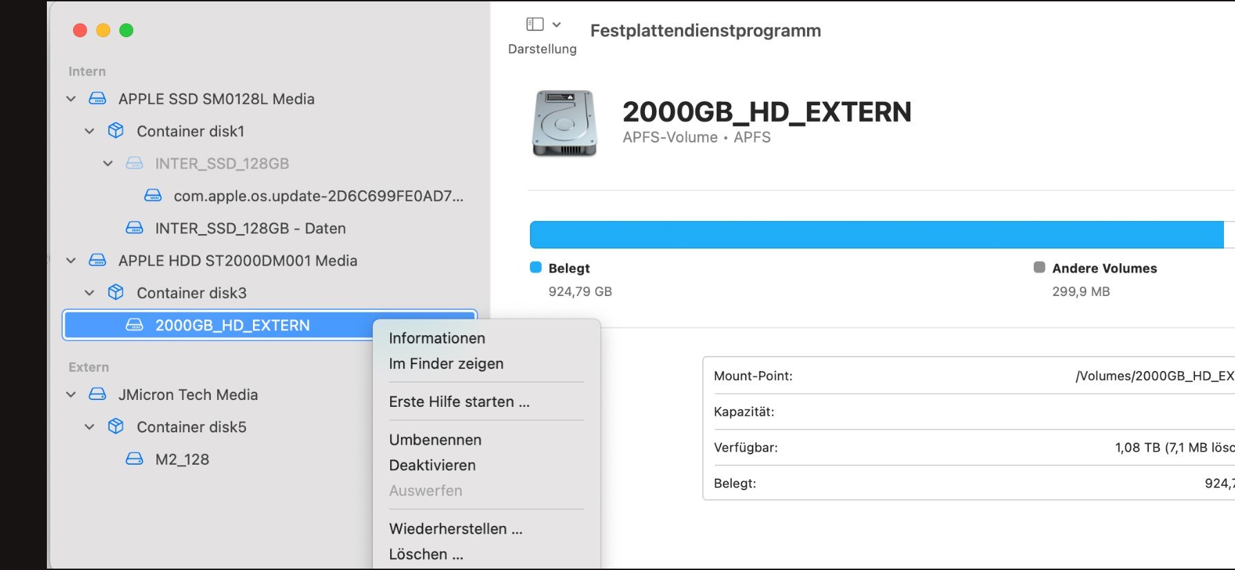

  • wenn ich auf meinem iMac 2017 das Festplattendienstprogramm starte, wird folgendes ausgegeben:
    ursprünglich war ein FusionDrive installiert, das habe ich aufgelöst, es bleiben die "Apple SSD SM0128L Media" und die 2,5 er HDD "APPLE HDD ST.....Media" wie oben zu sehen ist. Die HDD ist ziemlich laut! Nun möchte ich NUR die "APPLE HDD ST.....Media" auswerfen, es erscheint im Dialog aber nur "Deaktivieren", das "Auswerfen" funktioniert so nicht. Wie werfe ich die HDD aus? Danke euch
  • Lösche mal erst den Container ;)
    Deaktivieren geht zwar. das kommt aber keinem "Eject Device" gleich.
    Die Bezeichnung ist zwar extern, das einzige device was ich erkennen kann ist allerdings nur unter "JMicron Tech Media"...
  • ozw00d danke. Ich hatte mir erhofft mit "Auswerfen" die HDD komplett abschalten zu können, das Ding ist laut und nervt. Was ich will geht wohl nur über "Eject Device" - das ist allerdings mit der HDD nicht möglich, weil die so oder so nicht als eine "echte Externe" erkannt wird. Korrekt?

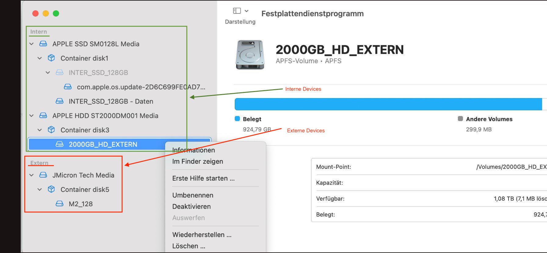

  • Nun laut deinem Screenshot, ist die HDD als intern deklariert. Lediglich das "JMicron Tech Media" Device ist ein externes.
    Ums dir einfacher zu mache, hab ich mal deinen Screen beschriftet:

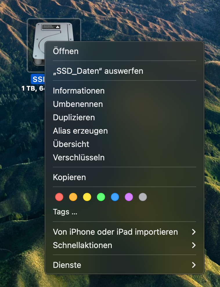

  • Hm, bei mir schon:
    Es handelt sich hier um eine "interne" SATA-SSD.
    Bis auf das Startlaufwerk kann ich jede Platte "auswerfen": NVMe, SATA, Thunderbolt.
    Das funktioniert sogar auf meinem alten iMac Mitte 2010, die 1TB Platte werfe ich immer aus, zu laut, zu langsam.
    Grüße, MacDream

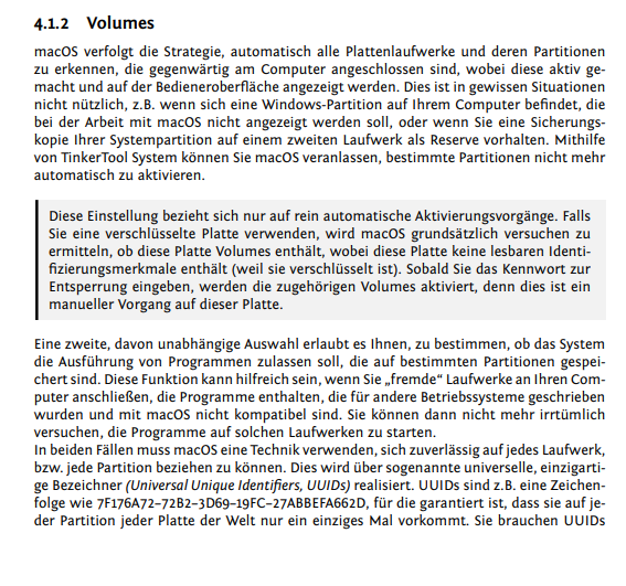

  • danke für den Tipp mit "TinkerTool System". Im Handbuch ist ab Seite 205 folgende Beschreibung hinterlegt:
    In der Anleitung wird allerdings nur davon gesprochen, wie eine automatische Aktivierung von Partitionen ausgeschlossen wird. In einer der Beiträge oben wurde deutlich das ein Unterschied zwischen Aktivierung und "Eject Devices" besteht.
