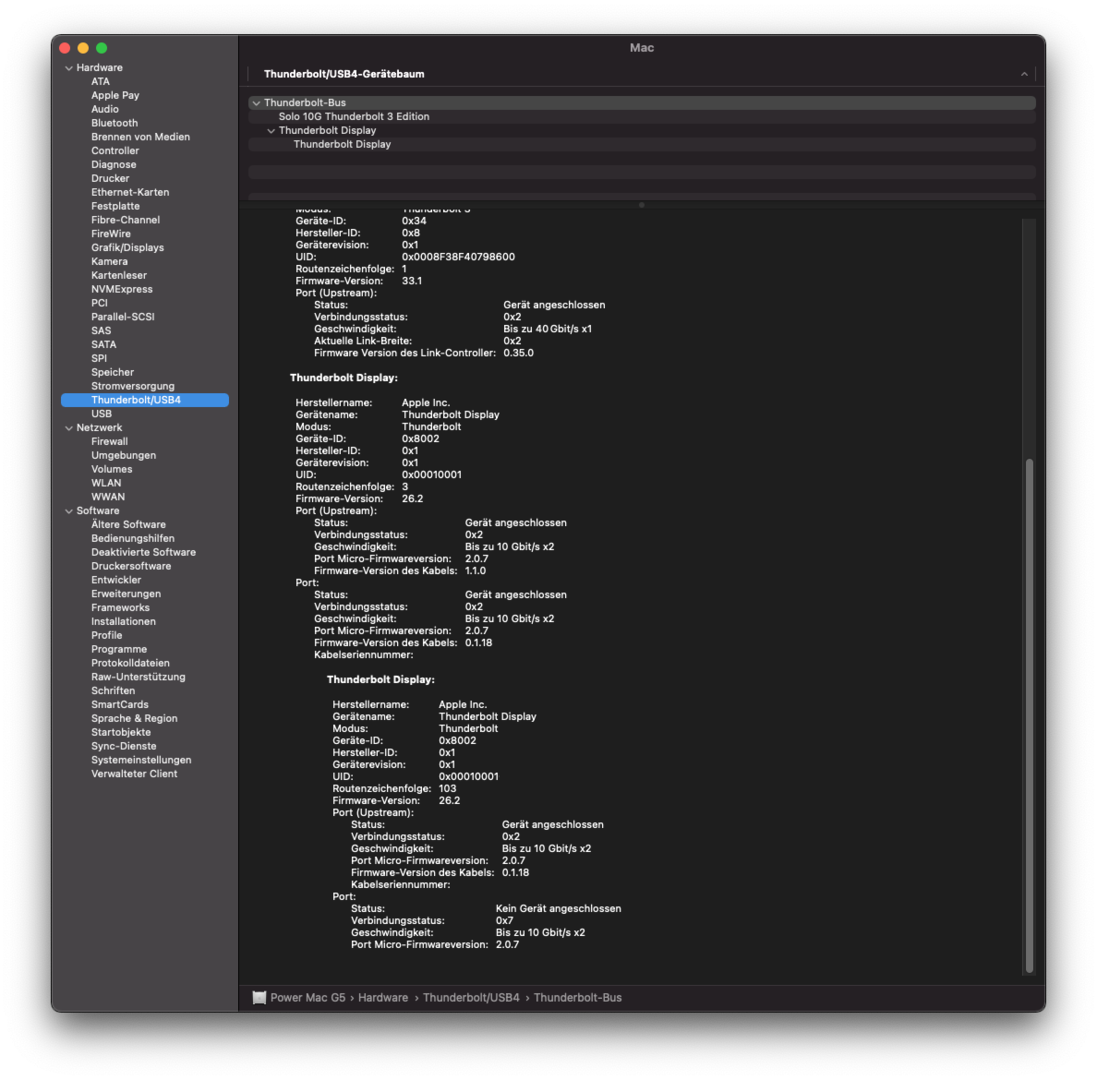

    Einfach mal aus Interesse gefragt, läuft bei dir tatsächlich ein Thunderbolt Display? Mein Kenntnisstand bisher war das nur das Cinema Display funktioniert. Aber ich lasse mich da gerne eines besseren belehren 😉.
  • JoPe16! Jepp, tut es:
    Die einzige Einschränkung ist - bei mir - der fehlende Bootscreen. Aber für Notfälle und Bastelstunden habe ich einen 7"-HDMI-Monitor. Im normalen "Tagesgeschäft" fahre ich das System nur mit den beiden Thunderbolt-Displays.
