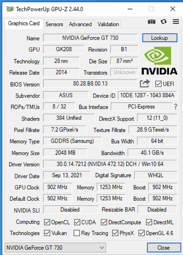

  • Es gibt PCIe x1 Grafikkarten. Kepler GT710/730 sind das. Auch mit der geringen Bandbreie von x1 sollte die im reinen Officebetrieb gut nutzbar sein. Nachteil, unter Monterey halt nur bedingt einsetzbar.
    Klick Mich
  • Das wäre auch eine Option, gar nicht gesehen, für leichtes Office würde es reichen, wenn man noch Videos schauen will, dann würde ich die 10 Euro mehr schon investieren. https://geizhals.de/asus-gefor…a00-a2613886.html?hloc=de Ist aber auch ein Hammer Preis für so eine kleine Karte.
