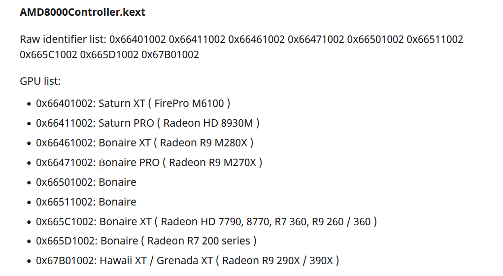

  • also es ist die R7 260X von Gigabyte REV 1.
    Hier ist auch mal meine EFI
      (11,36 MB, 84 Mal heruntergeladen, zuletzt: )
    Asus H81M2
    i3 4130
    8GB DDR3 RAM
    R7 260X *geht noch nicht..

  • Ich brauche genauere infos deiner GPU und am besten ein BIOS.rom, dann kann ich mehr sagen was du machen musst das die läuft, so geht gar nichts.
