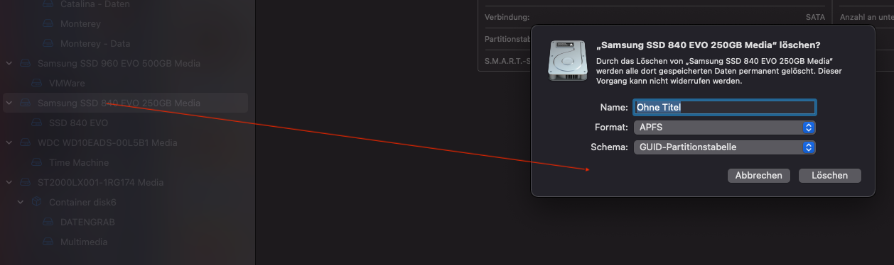

    Frage: wie krieg ich den Hacki nun vernüftig auf "Auslieferzustand" bzw "Verkaufsfähig"...... Nur durch Neuinstallation?

  • Die Platzen ausbauen, und nicht mit verkaufen oder SICHER löschen.
    Dann alles formatieren, und ohne macOS verkaufen.
    EFI kannst du beilegen aber besser neue Serials generieren zum SMBIOS.
    Dann Abfahrt.
  • Ich würde auch niemals meine Festplatten mit zum kauf anbieten. Glaub man kann immer einen Teil der Daten wiederherstellen, egal wie gut man versucht alles zu löschen
  • nicht wenn man ssds hat die ne eigene Verschlüsselung haben und man dort per Secure erase den key neu generieren lässt. Entschlüsselung als normalo ausgeschlossen
  • Oder die komplette Serie der Lindenstraße aufspielen bis die Platte voll ist,))

  • also quasi die komplette platte nochmals mit Daten überschreiben? und das ist sicher?
  • Einen SSD oder Nvme kann man nie so recht "wiederherstellen", da liegen die Daten eh kontroller gesteuert irgendwo und das bekommst du als normalo nie wieder zusammen...
    Es reicht wenn du die Formatierst und die Partitionen mal löschst und neue ANDERE Partitionen erstellst.
    Alles andere "tötet" nur deinen SSD oder verkürzt sein leben.
    Siehe SSD ;-)
    Für einen HDD sieht das anders aus...
    Siehe HDD :-)
    Gruss Coban
  • Hecatomb
    Weg ist weg, eine Speichereinheit, gleich welcher Art kann zu einem Zeitpunkt immer nur einen Zustand haben. Wenn etwas überschrieben wird ist der alte Zustand damit für immer weg.

  • Hecatomb low level format ist da das Zauberwort. Zusätzlich ein überschreiben der Platte nach dod Standard. Ich möchte sehen wer da noch etwas wiederherstellt.
    Selbst professionelle Tools (zb ontrack data recovery) finden da nix mehr.
