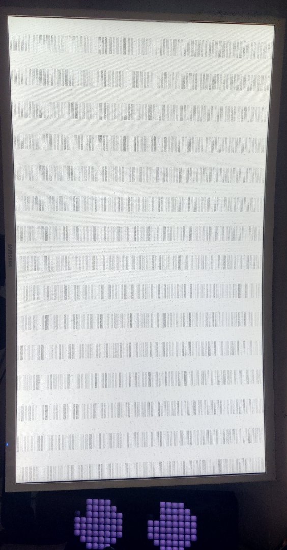

    Habe entsprechend des OpenCore Troubleshootings eine SSDT-HPET.aml erstellt und sie samt passender plist eingebunden. Jetzt komme ich etwas weiter, doch auf beiden Monitoren (einer per DP, einer per HDMI angeschlossen) werden nur Artefakte angezeigt (s. Anhang). Zusätzlich werden USB-Geräte (Maus & Tastatur) ausgeschaltet bzw bekommen keinen Strom.
  • Wegen der Grafik wäre die erste Frage jetzt natürlich welche Grafikkarte ist denn in dem Dell verbaut und ein dringender Tipp während der Installation besser nur einen Screen idealerweise an den Displayport anschließen vermeidet eine Menge Ärger mit möglicherweise nicht korrekt eingebundenen Grafiktreibern ;) Die älteren Dell Workstations (auch ältere HP Workstations) sind mit macOS leider extrem zickig aus gleich verschiedenen Gründen (USB ist einer davon) es kann unter Umständen helfen hier den USBInjectAll zusätzlich zu verwenden einen Versuch ist es allemal wert.
  • Ich nutze eine R9 280X die ich in anderen OpenCore Installationen ohne Probleme genutzt habe. Habe jetzt den HDMI-Monitor Mal abgeklemmt.
    USBInjectAll nutze ich tatsächlich schon, ist mir Grade aufgefallen. Nutzt man die eigentlich nicht, wenn man XHCIunsupported nutzt?
    Wenn ich so Boote, bleibe ich an einer von 2 stellen hängen.
    1. [ PCI Configuration Begin ]
    Nach einer kurzen Weile rutscht der Text dann in die Mitte des Bildschirms und unten erscheinen die gleichen Artefakte wie gestern.
    2. Kurz über der PCI Configuration bei dem Punkt: RTC: Only one single RAM bank (1
    Normalerweise wird der weiter ausgeführt als RAM bank (128 Bytes)
    Hiervon hänge ich unten Mal nochmal ein Bild an.
