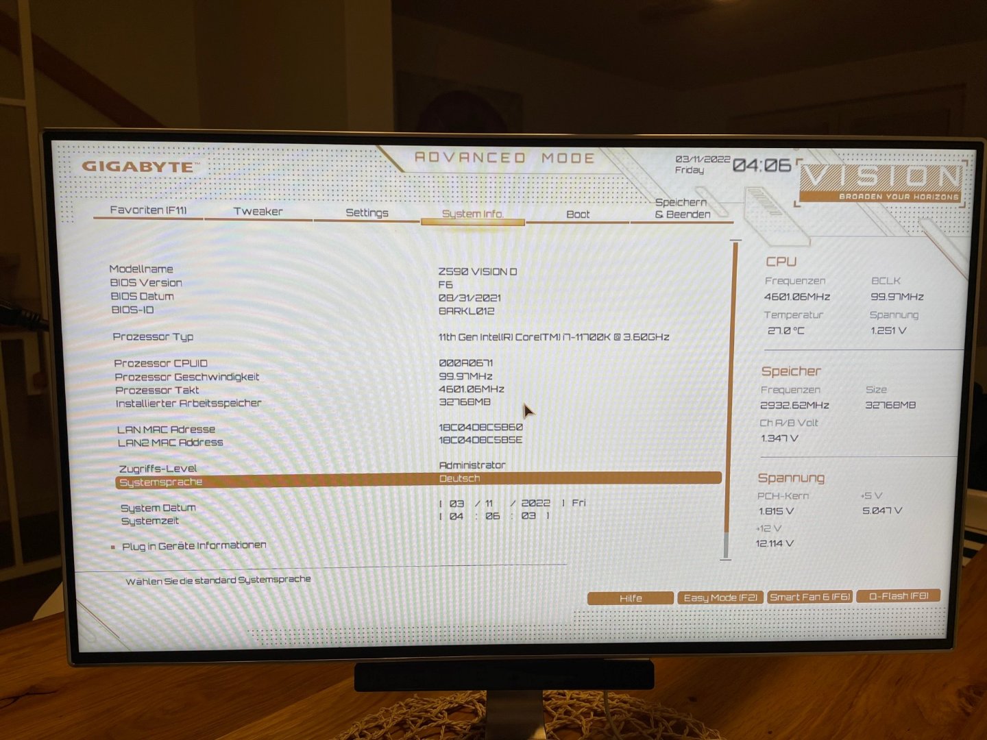

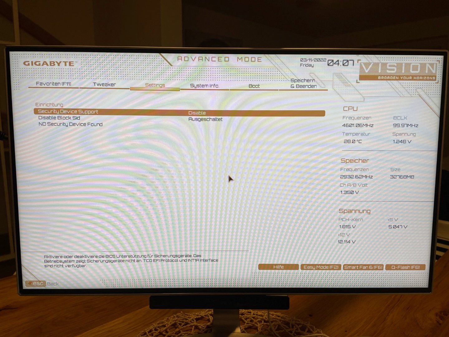

    Hallo liebe Gemeinde. Ich benötige Eure Hilfe mit Open Core / EFI und dem Gigabyte Z590 VISION D ich habe nun meinen Traumhackintosh mit Tunderbolt 3 zusammen geschraubt. Ich benötige den Rechner dringend da meine Apollo Audiokarte endlich wieder läuft TB3. Leider funktioniert die EFI von Greendrummer bei mir einfach nicht? Ich vermute es liegt am Biossettings habe auf F6 und F7 geflashed jetzt F6 deutsch. Bereits zahlreiche andere EFIs getestet die ebenfalls von Usern des z590 ins Netz gestellt worden sind. Ich bin leider nicht so fähig mit Open Core. Ich habe mich durch Dortanias Anleitungen gelesen und mir auch die Smbios Mac Pro 7,1 für das Board mit Open Core Konfigurator erstellt und Kexte upgedated mit der Greendrummer EFI (Boot EFI USB Stick). Open Core 0.74, 0.78 versucht. Meine Grafikkarte ist eine Radeon™ Pro WX 4100 Grafikkarte | AMD OOB. Deshalb dachte ich es wird eine einfache Nummer. Leider seit 2 Tagen totale Verzweiflung. Bitte um Eure Hilfe Bilder vom Bios sind angehangen. Wer kann helfen? Ich helfe auch gern zurück!!! Ich bin leider noch nicht Fit auf Open Core früher mit Clover gearbeitet bis BigSur (Z77 UDH5h).

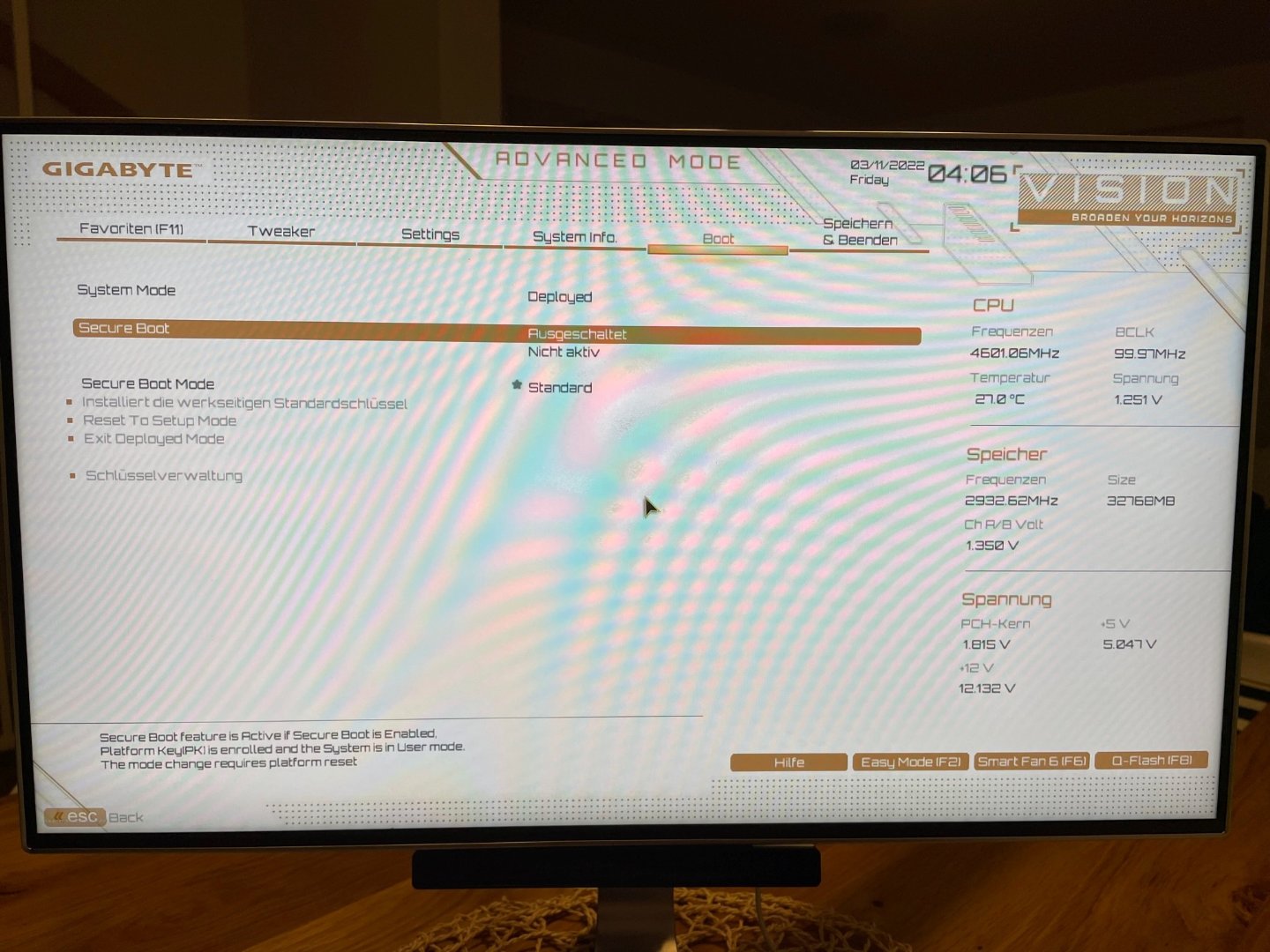

    SchmockLord leider gehen wie du schon vermutet hast nicht alle USB weil z590i Monterey. Auch Bios Secureboot muss ich an lassen. RAM läuft bei mir von 3600 MHz auf 2933 Mhz. Das z590 kann das aber die Intel CPU i7 11700 K 11. Generation laut Gigabyte empfiehlt 2666 MHz und oder 2930 Mhz. Wird wohl so sein. Ist das eine Rocket Lake CPU? Laut Wiki Intel scheint das so, checke das nicht richtig. IM OC Konfiguration 0.78 kann man die CPU garnicht anwählen - warum? Ich lerne OCC noch.

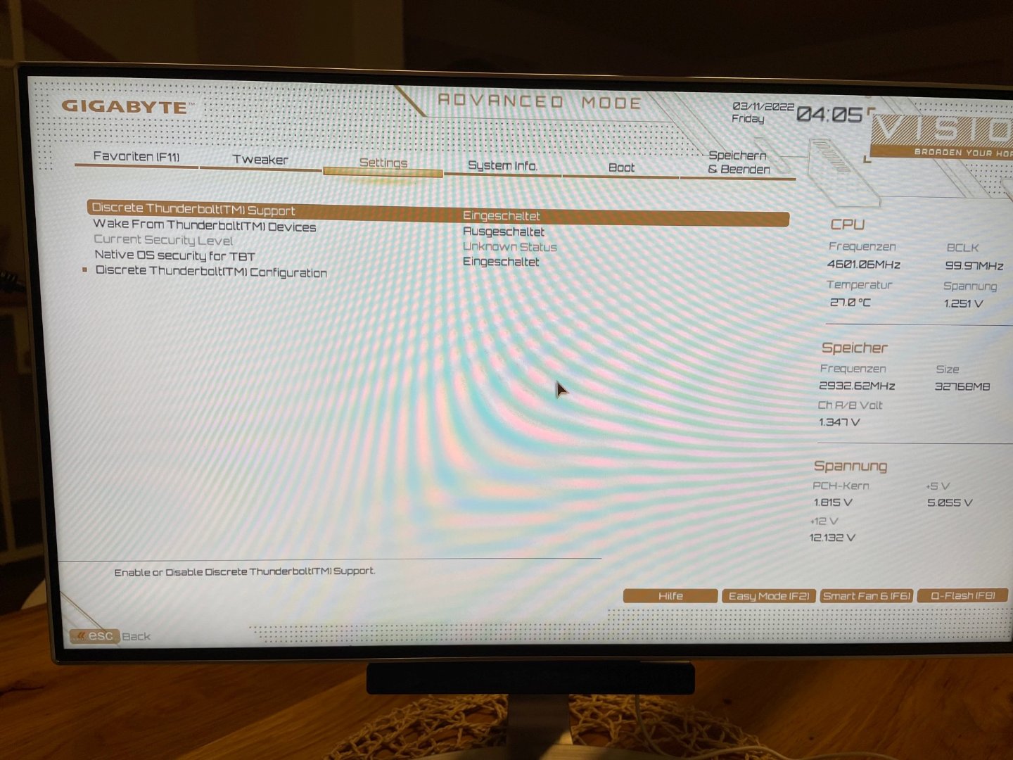

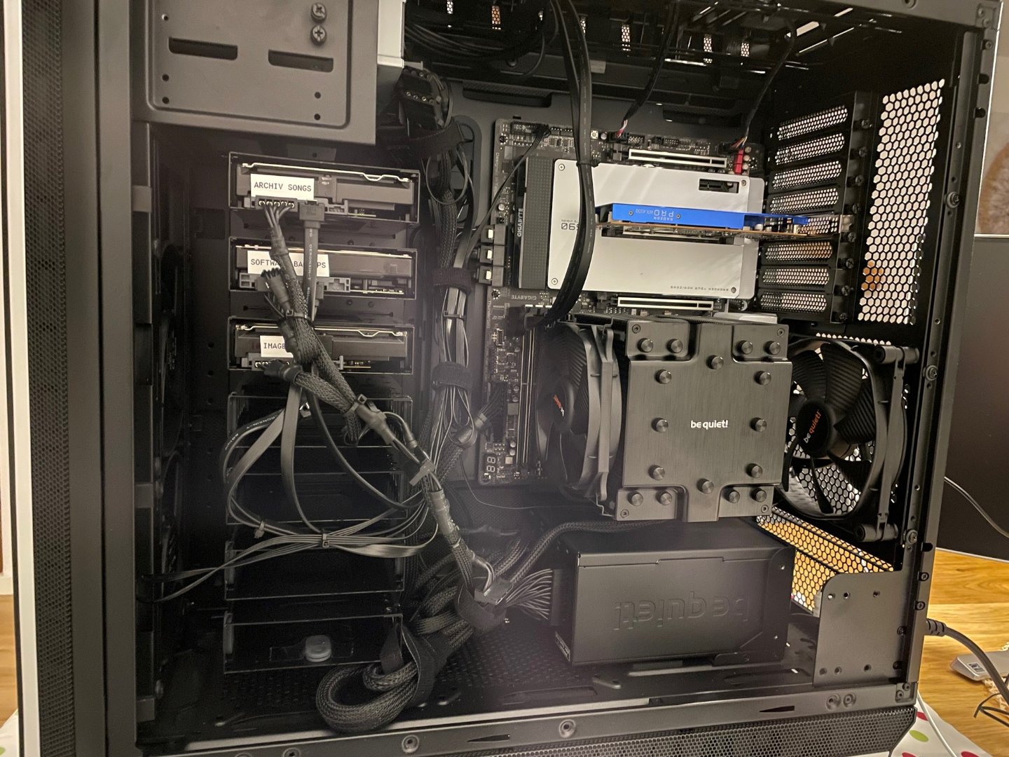

    Ich habe nun die Titan Ridge günstig erworben und versuche in meinem Z590 Vison D Bios F5 die internen Thunderbolt Ports zu deaktivieren und finde es nicht selbst erklärend. Könnte mir da jemand einen Tip geben.
    Habe schon sämtliche Einstellungen durch. Die Titan Ridge wird zwar erkannt die Brücke Pin 3 / 5 ist drin aber das System booted nicht bis zum OpenCore Bootloader. Bios sagt mir falsche Einstellungen Standart EInstellungen nehmen. Standart EInstellungen gehen gleich garnicht. ALtes Profil geladen TB Audiointerface ausgeschaltet - system bootet.
  • Steht unter I/O Ports und da sieht es aus wie im Post #1 - Discrete Thunderbolt Support auf Ausgeschaltet stellen. Bei mir ist das Onboard-TB nicht abgeschaltet, geht auch, vor allem unter Windows.
