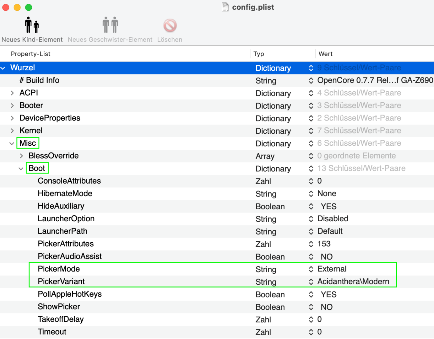

  • Weshalb dein Bildschirm flackert kann ich dir leider nicht sagen. Liegt eventuell am einem falschen Framebuffer oder am fehlenden bootarg "agdpmod=vit9696". Das hat bei meinem Dell-Laptop für eine externe Bildausgabe gesorgt.
    Für die richtige Anzeige der OpenCore-Version kannst du einen NVRAM-Reset machen oder besser einen OpenCore-Eintrag wie diesen:
    Für das grafische Bootmenü musst du folgende Einstellungen in der config.plist ändern:
    wobei es das Verzeichnis "Modern" bei dir nicht gibt. Das ist bei mir ein individuelles Design. Du könntest an der Stelle z.B. "GoldenGate" eintragen, also nach dem Slash und ohne Gänsefüsse.
    Voraussetzung ist aber das du einen entsprechenden Resources-Ordner in deiner OC-EFI hast. Falls nicht nimmst du diesen: https://github.com/acidanthera/OcBinaryData
    MfG, docplag
  • Hallo Doctor Plagiat,
    erstmal dank für deine Hilfe, das mit dem Eintrag mit der OC Version hat geklappt. Der Kext Update zeigt mir jetzt OC 0.7.8 an.
    So habe das gemacht mit dem "GoldenGate" war bei mir in der Resourses Ordner. Irgendwie will es nicht. Ist auch nicht schlimm.
    Eher würde mich interessieren wie ich das mit dem Flackern meines externe Monitor verhindern kann wenn ich es direkt an den HDMI Anschluss anschließe. Erst dachte ich es liegt an der Auflösung, das habe ich geändert, selbe Ergebnis. Wenn es keine Lösung gibt, nehme ich halt mein USB HUB. ein bisschen blöd aber es geht damit.
