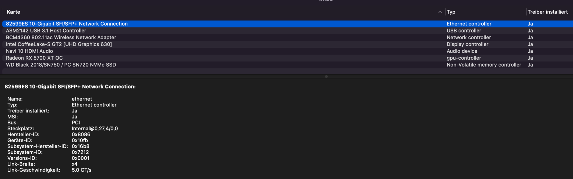

    Die Karte lief ohne Treiber von Apple mit den Sonnet Treiber anstandslos unter 12.3.
    Einziges Manko: in der Aktivitätsanzeige wurde der Netzwerkdurchsatz nicht angezeigt. Ein Test mit iperf3 auf mein Unraid NAS zeigte jedoch vollen Durchsatz.
    Beim ersten Boot des Rechners mit angeschlossenem Glasfaberkabel hatte ich erstmal eine Kernel Panic was mich etwas stutzig machte. Den Sonnet Treiber hatte ich noch gar nicht installiert. Somit war aber klar, dass die Karte von Haus aus unterstützt wird. Mit aktivierten VT-D im Bios und DisableIOMapper=False/No klappt es aber auch ab 12.3 mit Apples eigenen Treibern. Dort wird auch der Netzwerkdurchsatz in der Aktivitätsanzeige dargestellt. Welcher Treiber genau genutzt wird, konnte ich bisher nicht ausfindig machen. Hauptsache es läuft :)

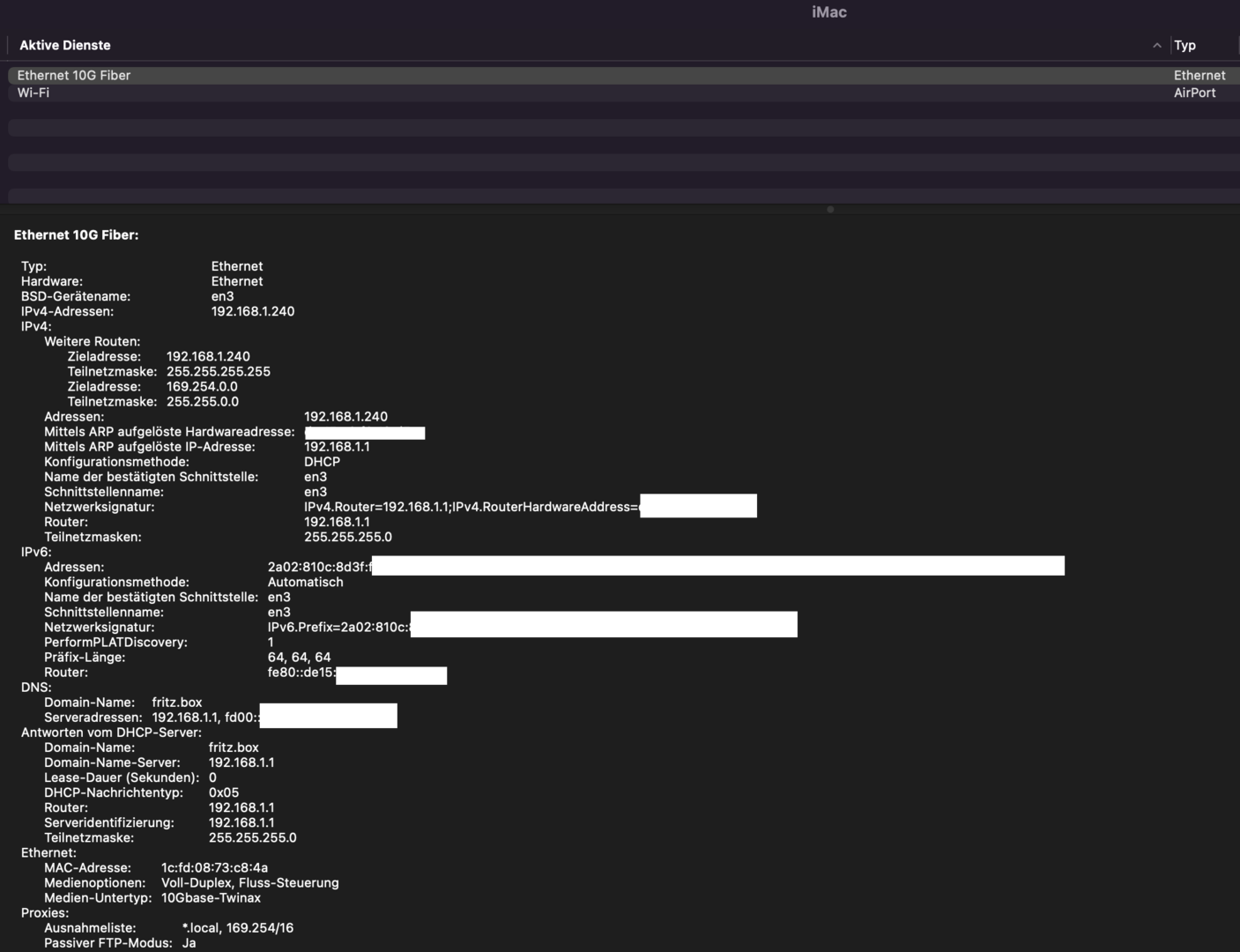

  • Gute Sache, läuft OOB vor und nach dem Patch. Total gut zu dem Kurs, Kupfer SFP+ DAC dran und mit 10G unterwegs am XS505M Switch.

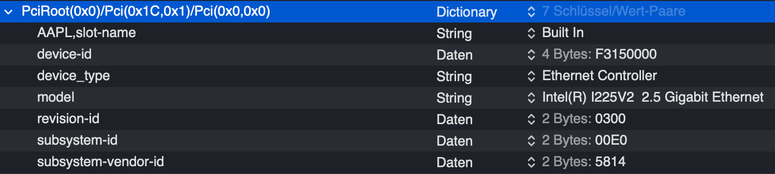

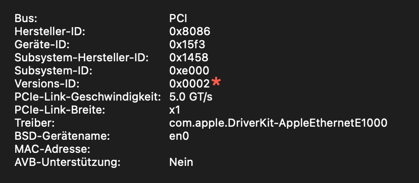

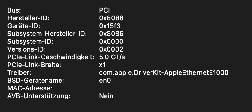

  • Ist es nicht einfacher die DeviceProperties von OC zu nutzen um Subsystem-Vendor-ID, Subsystem-ID oder auch die Revisions-ID zu ändern?
  • Würde es gehen vielleicht…
  • Beispiel I225-V:
    vorher: nachher:
    in der config.plist sieht das dann so aus:
    * im diesem Screenshot ist die Revision-ID nicht geändert - um dort auf 0x0003 zu stellen s. Screenshot aus der config.plist
    9 Mal editiert, zuletzt von badbrain ()
