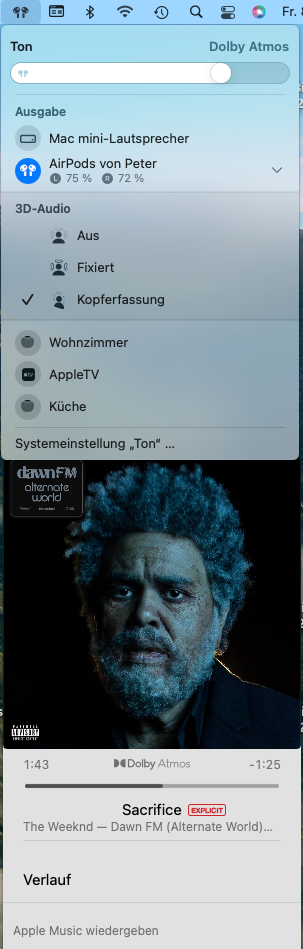

  • Mit Beta 12.4 und AirPods 3.Gen und Apple Musik hier keine Probleme, wie von Dir beschrieben. Dies nur so als Info, was Dir nicht hilft, aber ich wollte zumindest berichten, dass hier alles wie immer geht.
    Es gibt neue 3D-Audio-Einstellungen, wie ich sehe, oder gab es die schon mit dem letzten Release? Ich hatte dies im Release nicht geprüft.

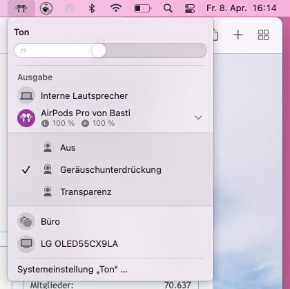

  • Interssant :/ diese Möglichkeiten habe ich gar nicht :

  • ja, wirklich interessant, völlig andere Einstellungen, als sie bei mir gezeigt werden.
    Schwer zusehen, wo da die Unterschiede sind zwischen AirPods Pro und AirPods 3. Gen.
    Manchmal verstehe ich diese Unterschiede nicht wirklich bei den einzelnen Apple-Produkten.

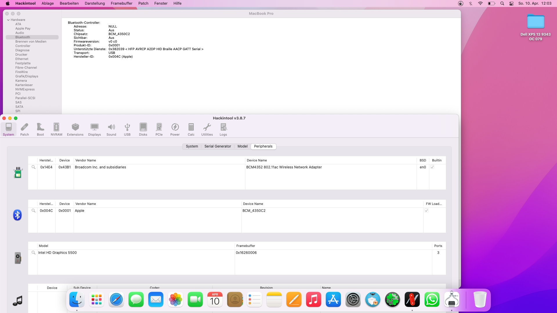

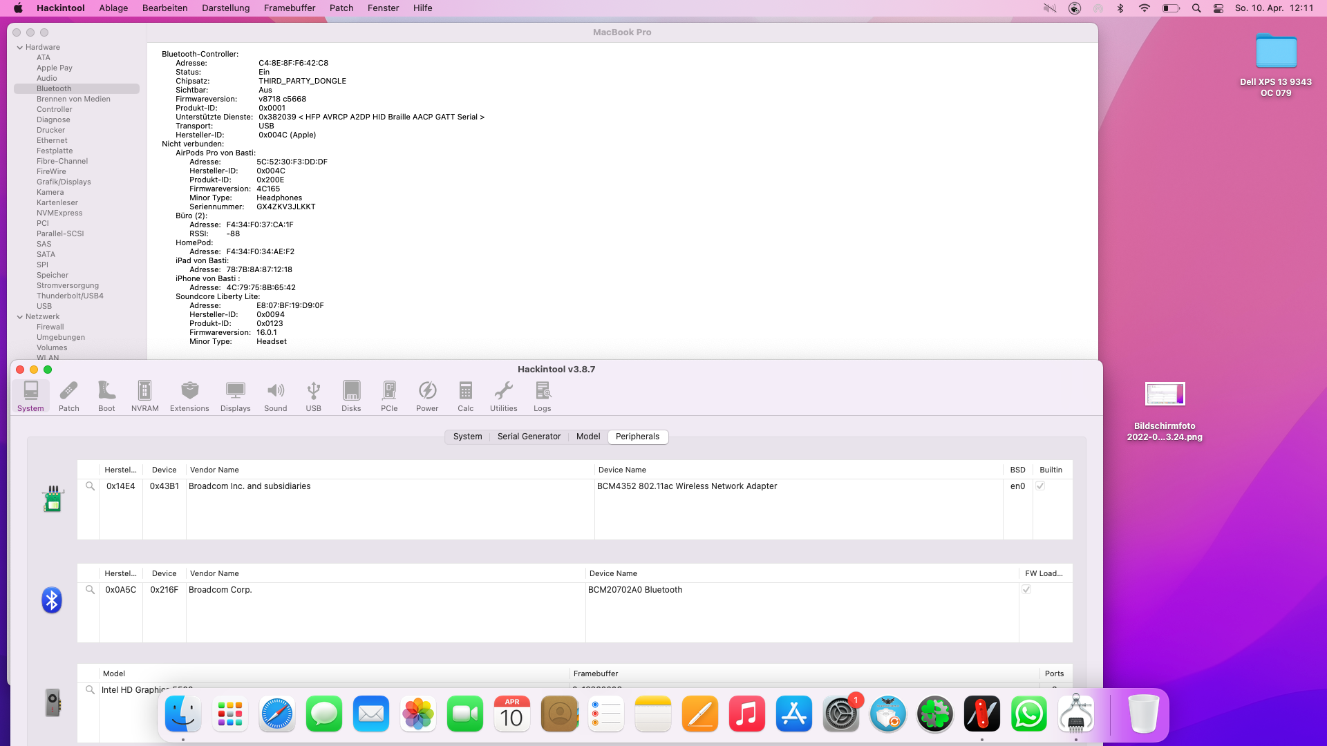

  • Kann ich hier ebenso bestätigen. Sehe Universal Control aber es gibt keine Verbindung zum iPad Pro. Das XPS fährt mit MacBookPro12,1 (mit Igpu Intel HD 5500)
    Keine schlechte Idee :/ ich dachte ich hatte zumindest Universal Control mal mit SMBIOS MBP 2016 getestet.. werd ich gleich nochmal wiederholen :)
    EDIT: WTF hier tun sich gerade Abgründe auf .. schnell mal neue Infos wie SN Nummer und ein neues SMBIOS (MBP 13,2) erstellt und getestet, mal abgesehen, davon, dass mit dem neuen SMBIOS Bluetooth sich gar nicht einschalten lassen wollten, konnte ich folgende Unterschiede zwischen den SMBIOS feststellen
    SMBIOS MBP12,2
    SMBIOS MBP 13,2
    2 Mal editiert, zuletzt von Basti Wolf ()
  • Ok, SN, UUID, etc. hätte ich für den Test gar nicht geändert, damit es mit iCloud keine Probleme gibt, halt nur Modell angehoben.
    Vielleicht hängt da auch noch was in den Caches, bzw. vielleicht muss man die Netzwerk-Dateien einmal dafür löschen und neu aufbauen lassen.
    Bei Deinen Bildern zeigt sich aber, dass das Problem evtl. bei unseren beiden Geräten bei der Erkennung als THIRD PARTY DONGLE liegen könnte, was ja auch schon zu Problemen in anderen Bereichen geführt hat, zumindest hatte ich sowas hier schon mal gesehen.

  • Was komisch ist, dass wenn die dw1560 als thrid Party dongle erkannt wird, Bluetooth funktioniert zwar nicht mit AM aber sonst vollständig.
    Mit dem SMBIOS 13,2 wird sie dann zwar vollwertig erkannt, aber Bluetooth funktioniert gar nicht :/
  • thrid Party dongle wird auch nicht das Problem sein, denn ich sehe gerade auf meinem Lenovo wird mit der nativen Broadcom NG nicht thrid Party dongle angezeigt, sondern BCM... und es geht ja auch damit nicht.
    Ferner habe ich auch gerade mit SMBIOS 13,1 gebootet, gleiches Verhalten, kein BT, WLAN geht. Alles sehr komisch.
