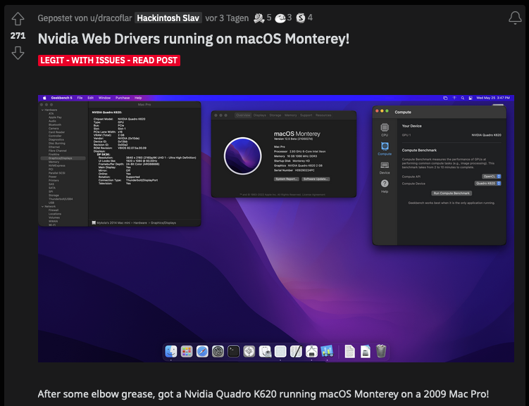

    ich hatte es hier noch nicht gesehen, das jemand etwas zu diesem Thema gepostet hat,
    deshalb dachte ich, ich teile es einfach mal mit.
    Denn in der neuen, unveröffentlichten Version des OpenCore-Legacy-Patchers sind experimentelle Patches
    implementiert, mit denen schon einige Karten mit voller Beschleunigung auf Monterey zum laufen gebracht wurden,
    was ja für einige unter uns wirklich interessant ist.
    Den Reddit Beitrag findet Ihr hier -- > https://www.reddit.com/r/hacki…unning_on_macos_monterey/
    viel Spaß beim lesen :)

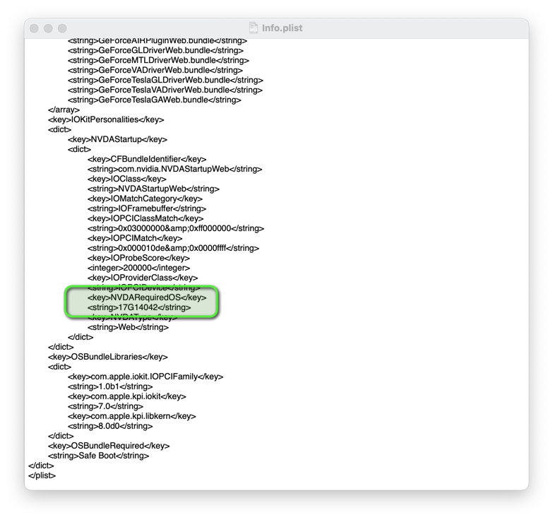

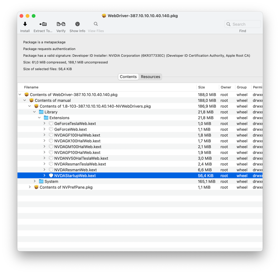

    Inwiefern der Installations-Vorgang für den WebDriver unter neueren macOS-Versionen funktioniert, sollte noch geklärt werden, da dieser auf Grund der Versionsprüfung im NVDAStartupWeb.kext des Installer-Pakets eigentlich fest verdrahtet ist.

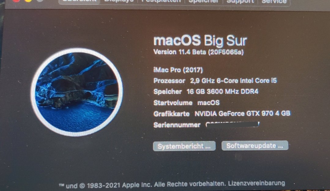

  • Ich habs auch schon getestet, mit I5 10400F + GTX 970. Unter monterey hab ichs nicht geschafft, meine alte Big sur Version lief aber damit. Gab aber einige Grafik Bugs, was mir so aufgefallen ist.

  • mit denen schon einige Karten mit voller Beschleunigung auf Monterey zum laufen gebracht wurden,
    Volle Beschleunigung ist aber anders und nicht das, was da abgebildet ist, ohne Metal-Support bringt das nichts, außerdem was er da auf den Bildern zeigt ist käse, die geladen Nvidia Treiber von macOS wären interessanter.
    Reines Initialisieren ist ja schon bekannt, dass es klappt, nur ob die richtigen Nvidia Treiber geladen werden, das ist hier was er nicht zeigt und keine Aufschlüsse gibt.
    Weder kann man die Nvidia Treiber von 10.13 aufbohren und mit neuen Kartentypen versehen, noch sie in nachfolgenden macOS Versionen richtig nutzen, selbst wenn man noch versucht was zu ändern, haben andere auch schon probiert und das Projekt auf Eis gelegt.
    Nvidia Treiber sind nicht Open Source.

  • ... da dieser auf Grund der Versionsprüfung im NVDAStartupWeb.kext des Installer-Pakets eigentlich fest verdrahtet ist.
    Kann man eventuell mit dem Programm im Link umgehen. SIP muss dazu aber sicher so eingestellt werden.

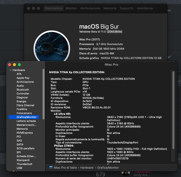

    It has always been possible to use Nvidia's Web Drivers for systems above High Sierra patching simply a plist file
    With Big sur and Monterey was more complex due to the seal and permits
    I have always installed the drivers when I had the Nvidia Titan XP and the support I got was for full resolution in multimonitor (even with 4 monitors connected), but no hardware acceleration as neither metal nor cuda were available ...

  • mhaeuser I have no technical skill to say you are wrong in absolute..but, I ìn my system I have always installed web driver from Mojave to first Monterey beta (I have had a TitanXp and then I have "won" a reference 6900Xt from AMD site
    my only problem was in BigSur initially with seal /snapshot problem.. but, updating from a previous system was pretty simple to use it for correct monitor resolution

  • hello DF compared to the photo posted on reddit of a 1050 TI i do not see major differences
    I can't find the late 2019 posts where I put the driver on unsupported systems so I can't show you the OSX dock
    I would be interested in seeing a R15 cinebench GPU test, which I remember for sure not working
    However if you tell me that this method is a new thing .. I believe you!
