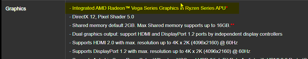

  • Dein Mainboard hat keine eigene Grafikeinheit, sondern würde auf einen interne Grafik der CPU (APU) ansprechen, um ein Bild auszugeben.
    https://www.asrock.com/mb/AMD/…4/index.asp#Specification
    Da dies im Ryzen 7 3700X nicht enthalten ist, kannst du das natürlich auch nicht nutzen...
    Zudem werden interne Grafikeinheiten von AMD CPUs nicht von macOS unterstützt.
    Daran liegt es aber auch nicht, dass die Installations-Option deines Bootsticks nicht angezeigt wird... es geht hier mehr um die nachfolgenden Schritte, die eben nicht ausgeführt werden können, da die grundsätzliche macOS Unterstützung deiner Hardware-Komponenten fehlt.
