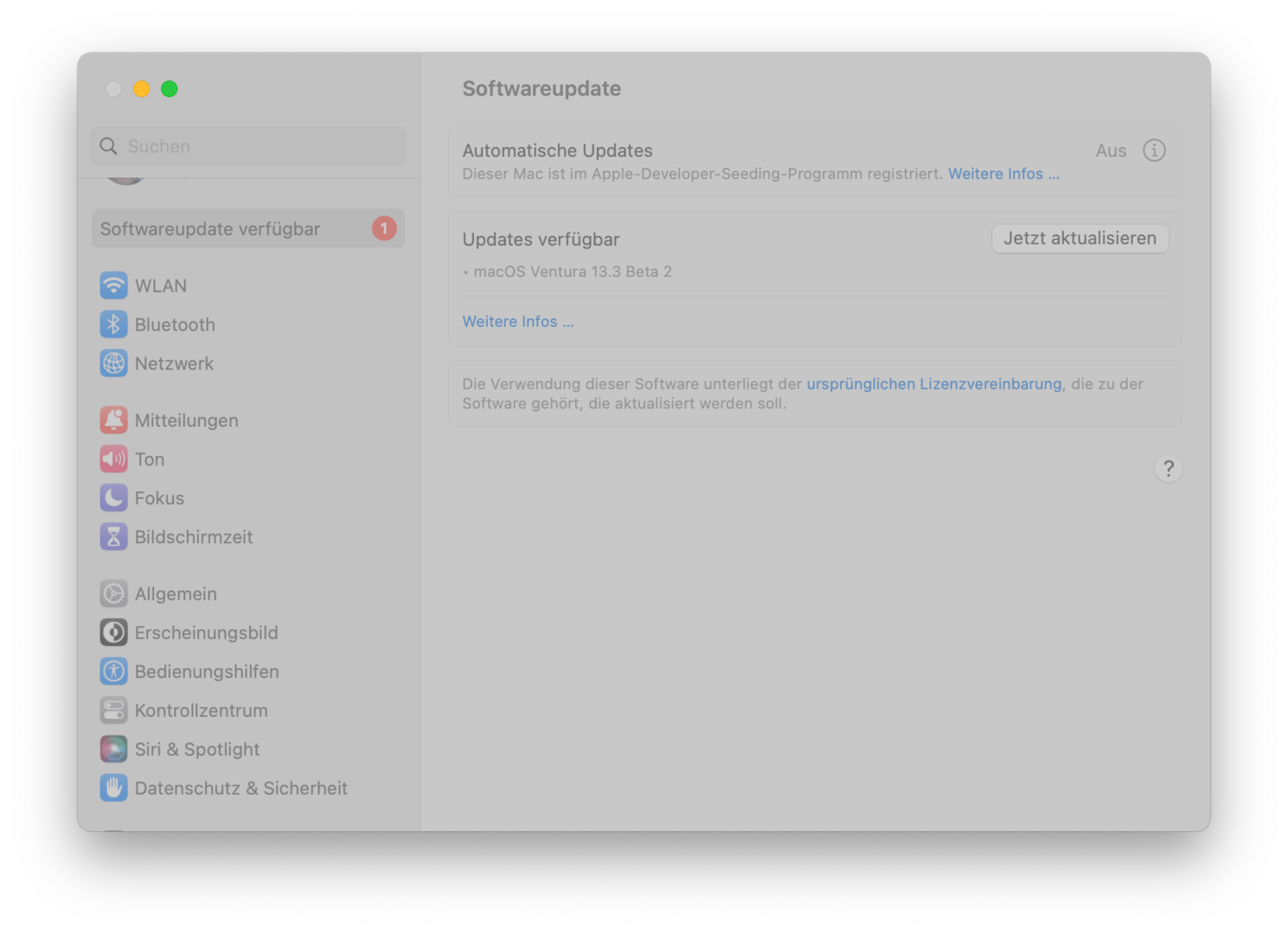

macOS 13 VENTURA beta
  • Und auf in die nächste Runde:
    Beta 2 wartet.

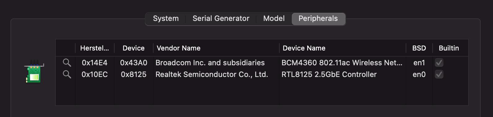

    Leider hat die Beta2 (22E230e) bei meinen Rechnern das WLAN abgestellt. Da geht komplett garnichts mehr! Broadcom BCM4360 802.11ac
    Das war dann wohl nix!
    Da ich diese sonst so praktische Karte überall drin habe, wo es nur ging…

  • Hm! Bei mir laufen die WLAN-Karten BCM94360NG im X299er und im Z390er nicht mehr. Anscheinend hängt das in den Systemeinstellungen, denn die gehen schon nicht mehr richtig auf. Und das WLAN sucht die ganze Zeit, sicher keine gute Sache für die Karten..

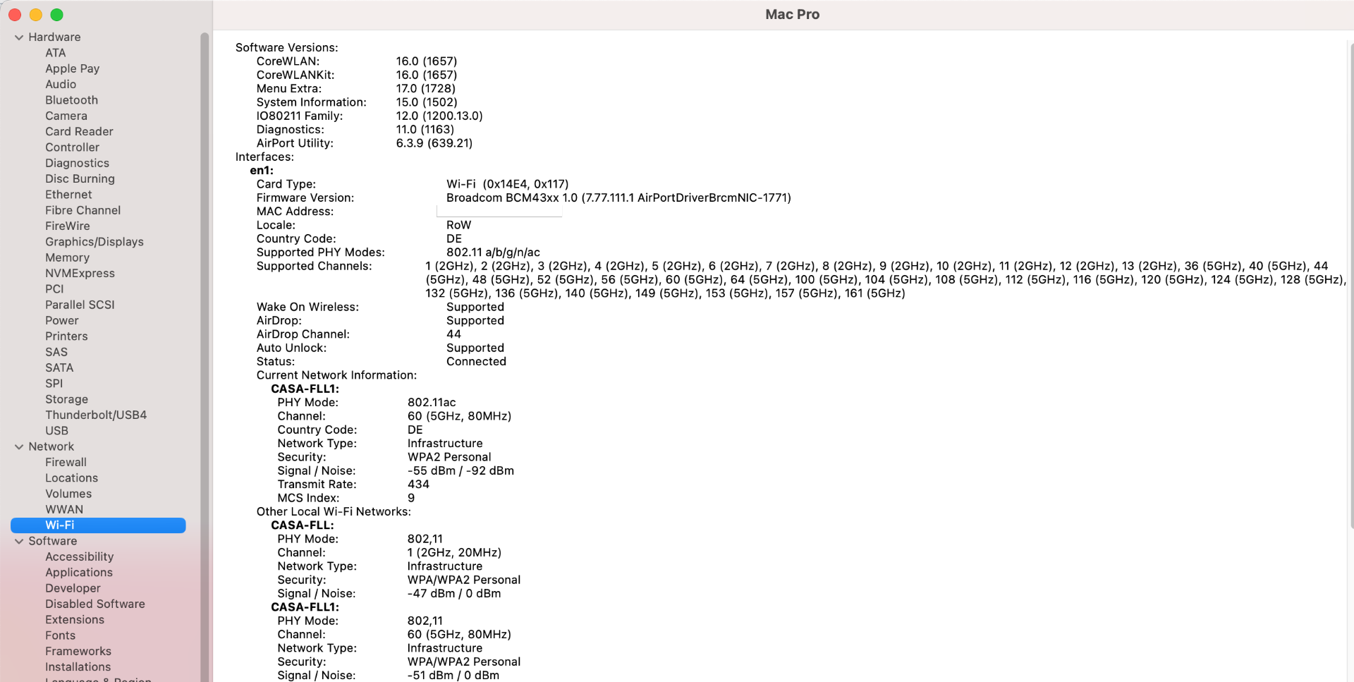

  • Update ging sauber durch. Wlan geht bei mir immer noch.
    Ist ne BCM4360 mit CD am Ende, so genau weiß ich es aber grad nicht.

  • Update lief durch. Das erste Mal nur mit zwei Neustarts? Wlan mit BCM94360CD geht wie zuvor. Nur beim Bildschirmschoner "Brooklyn" ist auf dem Hauptmonitor nichts, auf dem Second ist das Bild rechtsbündig. Apple eigene gehen.
