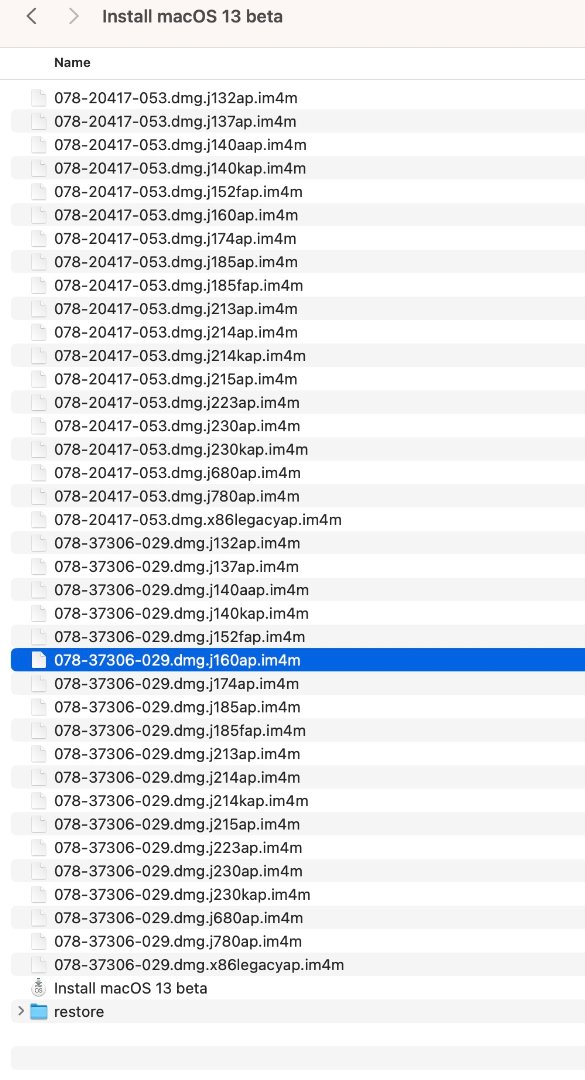

  • Anscheinend wird geprüft anhand der auf dem Installstick erstellten Dateien, ob die Hardware den entsprechenden SecureBoot der Hardware entsprechen? Hat das schon jemand testweise geprüft? Ich werde das mal ohne die Dateien am WE testen bei MacPro7,1. Was man daraus ableiten kann müssen wir wohl ausprobieren.

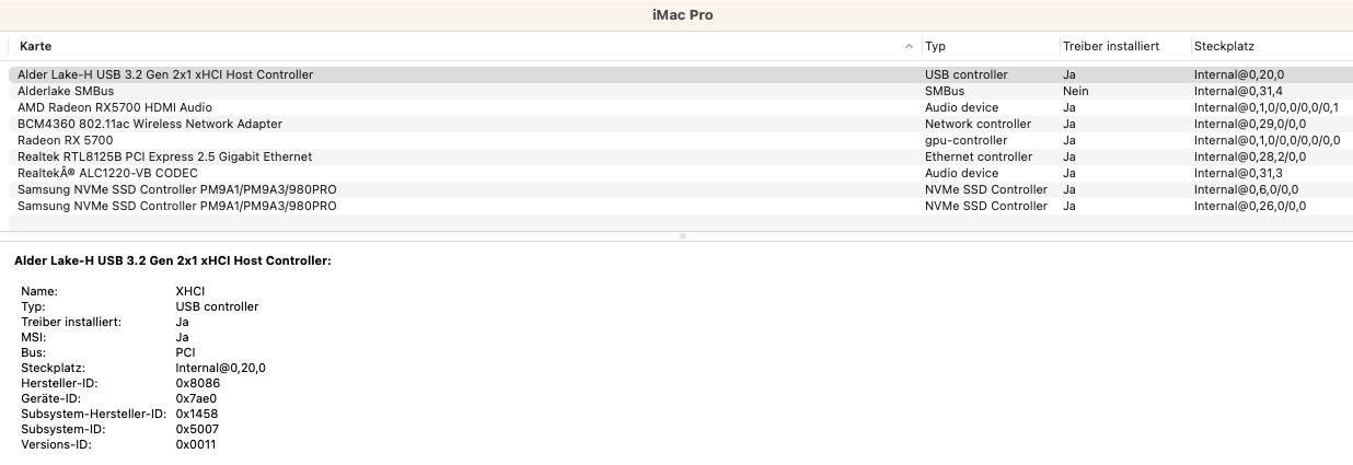

    EFI beigefügt! Wie schon bekannt, wird diese Config durch deaktiviertem AvoidRuntimeDefrag macOS12 nicht laden, zumindest für meinen GA-Z690 Gaming-X Mainboard.
    Erdenwind Inc.SecureBootModel habe ich auf Default, klappt alles. Auf Disabled hatte ich das Phänomen, dass keine Aktualisierungen angezeigt wurden :think:, sprich keine Updates Benachrichtigungen obwohl DeveloperSeed ausgewählt war!
