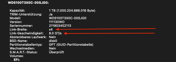

    Trotz Injector hat die Samsung recht früh nach dem Hochfahren wieder kurz gehangen. Eh das Teil auf Dauer zu einem Ärgernis für mich wird geht sie nun tats. wieder retoure. Die WD hingegen schnurrt bis jetzt.
    EDIT einen Tag später:
    Also die WD hat bis jetzt nicht einen Aussetzer gehabt. Ich denke man kann eine Kaufempfehlung für die SN850 aussprechen und vermutlich auch andere WD Modelle.
