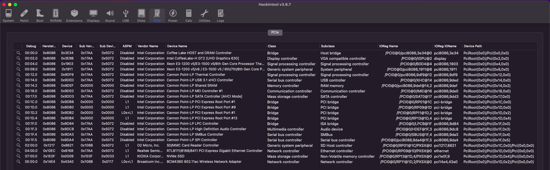

    Ich habe mal meine aktuelle EFI angehangen, vielleicht weiß ja einer die passenden IDs für den Patch das auch meine HDMI geht.

    Die Intel UHD620 ist nicht mit der IntelHDG 5500 zu vergleichen und vorallen wie das Display und die Outputs angebunden sind.
    Ich habe in der EFI soweit erstmal nur die Unktionierenden sachen drinnen gelassen und unnötige sachen weil sie nicht gehen entfernt

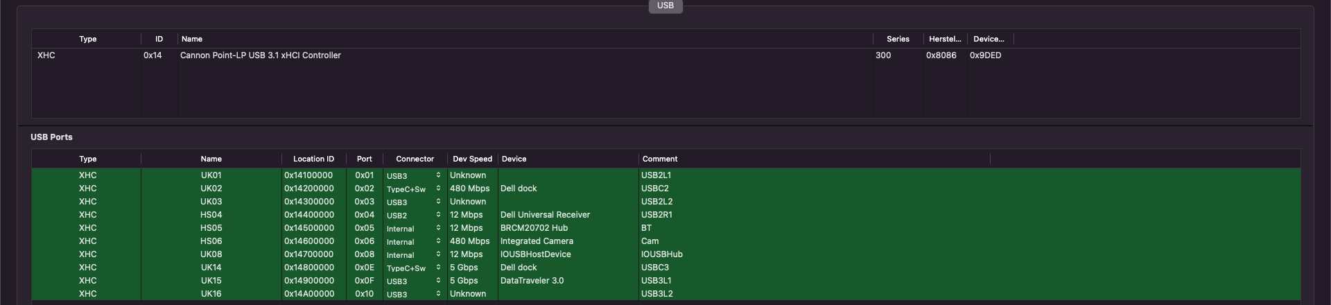

    Bezüglich Display Out via USB C (Dock), sofern der USB-C auch als solcher erkannt wird, kann ich leider nicht viel sagen.
    Ich habe auch beim Mini M1 einen Monitor am USB-C hängen, welcher unter Systeminformationen/USB an einem USB3 Bus angezeigt wird.
    Auf einem Hackintosh könnte das USB-Mapping auch hier vielleicht eine Rolle spielen.
    Hast Du Display Out via USB C auch schon direkt am Gerät versucht, anstatt über Dock? Gab ja damit selbst auf realMac's schon Probleme via Dock.

    MacPeet Ich glaube wir haben aneinander vorbei gesprochen wegen der iGPU. Die neueren iGPUs scheinen die einträge so nicht mehr zu brauchen.
    Leider habe ich mitlerweile herrausgefunden das der Onboard HDMI wohl generell unter macOS bei der Thinkpad Generation nicht mehr fuktioniert aber dafür der per USB-C.
    Dies konnten wir gestern auch auf dem Stammtisch in Essen Testen.
    Jetzt muss ich mal die Thematiken mit meinen Doks durchgehen ....
