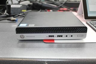

  • Der HP Prodesk 400 G4 Mini ist vom Formfaktor her am ehesten mit einem NUC oder anderen SSF Gerät vergleichbar hat also keine PCI Steckplätze quasi ein einplatinen Rechner in einer Zigarrenkiste MacPeet ;)
